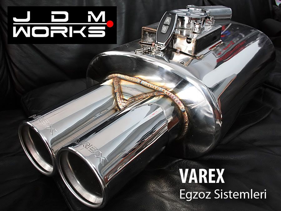

    Abi işte benzinli araçlarda fazla masraf edilmeden çift çıkış yapılacaksa mecbur kazanı delmek zorunda Kazanı delip bir diğer delikten egzosu çıkarmak zorunda.Ne zararı/nede yararı olacağı düşüncesindeyim.zira bir arkadaş iin çok uğraştık ve araştırdık bu sistemi ama malesef en ucuz ve sorunsuz sistemi bu şekilde.
    İkinci bir seçenek ise senin anlattığın gibi fazladan susturucu...vs alıp falan yapılacak.
    Dizellerde zaten sorun yok.Bana resim ekle demiştin bende ekliyeyim dedim tam yeri gelmişken Böyle hem performans kaybı olmasın hemde ses çıksın dersen sana varex yaptıralım
    Varex nedir:Varex Egzoz Sistemleri performans egzozlarının ve standart egzozların artılarını bir arada bulunduran, motoru sıkmadan yol almasını sağlayan bir teknoloji içerir.
    Sistem açık haldeyken çıkış tamamen açıktır ve hiçbir geri basınç yaratmaz. Pist günleri yada performans aranan zamanlar için ilk tercihtir. Maksimum güç çıkışına olanak sağlar.
    Kelebek kumandadan kapandığında ise standart egzozlu bir otomobil kadar sessiz ve rahat bir kullanım sunar. Diğer sistemlerden farkı ise işte bu nokta da ortaya çıkar. Varex egzoz sistemi kapalı sistemde motoru sıkmaz çünkü egzoz gazının çıkışını engellemez, çıkış yolunu uzatarak sessiz bir tahliye sağlar. Bu da turbo araçlar da EGT seviyesini yükseltmez. Back pressure Avustralya’da uzman kişiler tarafından dyno üzerinde çeşitli araçlarla test edilmiştir.
    Benim konu hakkındaki düşüncelerim.Benzinli araç sahipleri araçtan ses almak istiyorsa öyle eski düzen kumandalı egzos işine falan hiç girmesin.Zaten adanada şahinlerde çok görüyoruz bu sistemler Egzos vanası açıldığı zaman egzos ortada kaldıından gaz çıkışı tam sağlanamıyor ve motora geri basın sağlıyor buda hem motor için hemde performans için kötü birşey Ses isteniliyorsa: Varex egzos,görüntü olsun çift çıkış olsun denilirse Kazan delinicek bunu göze almalsıınız.Yada Taner abinin dediği gibi ekstra susturucu falan alınacak ama bu çok gereksiz külliyen masraf olur.
    Dizel sahipleri ise,direkt gidicekler düz bir tane boru geliyor tam ortadan,onu iki çıkışa ayırıp sağa ve sola verip sorunsuzca kullanıcaklar Benim egozs bilgim bu kadar burda bitti ötesi yok

    Son susturucuyu bence yerli olarak da imal edebilirler.

    Taner abi arabanın üstündeki orjinal son susturucunun yanından benim yukarıda koyduğum gibi fazladan bir çıkış almanın zararı varmıdır ?

    Zararı yoktur da Adana tabiriyle "sırıtır", yani aşağıdaki gibi olmaz:

    Bu kötü görüntününte tek çözümü sanırım kazan dahil,arka taraflara doğru ısıya dayanıklı siyah boya ile boyamak olur...
