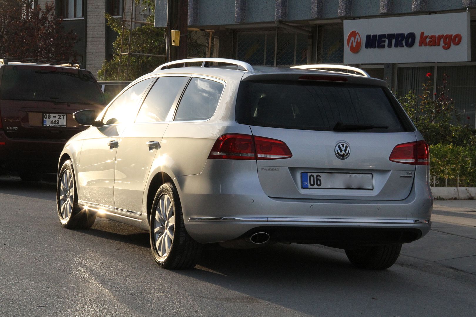

    Bu seferki konumuz 2011 model 33000km'de Gri renkli bir Passat Variant. Aracın boya durumu çok kötü değildi. Ancak boya taş gibi sert olduğundan tüm çizikleri gidermek ve hologramsız sonuç elde etmek için aracı 3 gün misafir etmemiz gerekti.

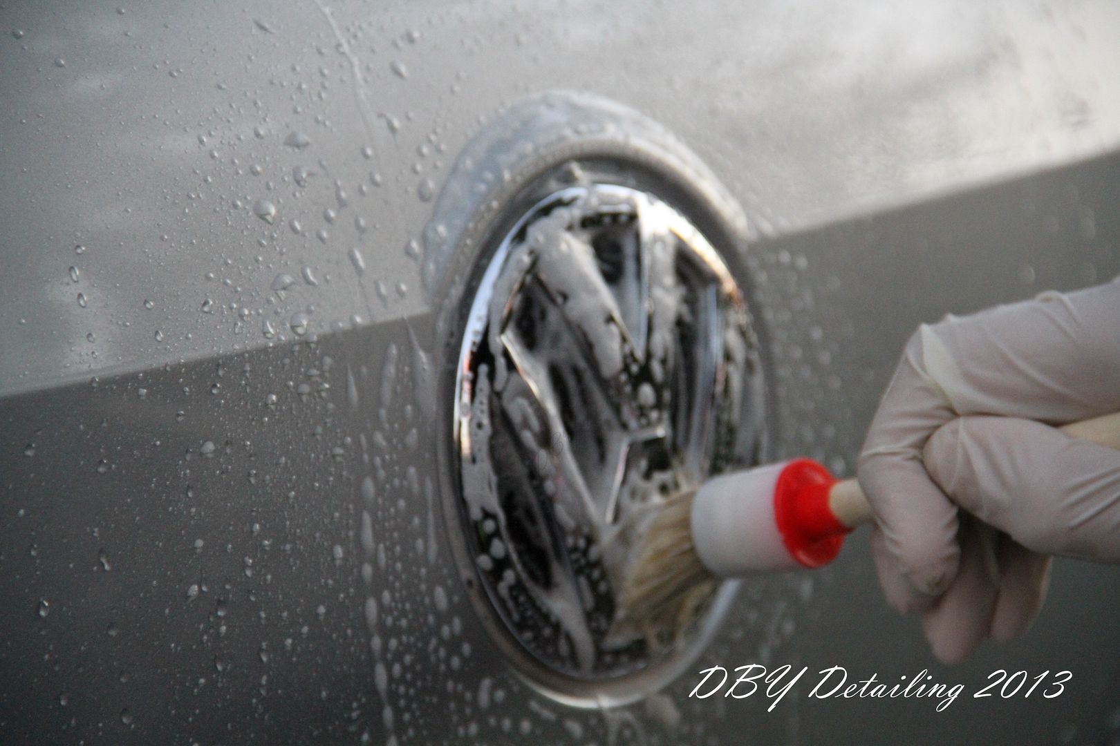

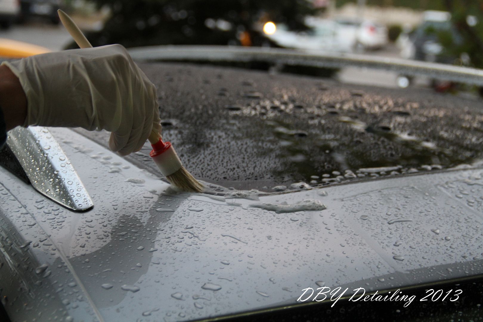

    Metal kalıntıları çözünürken Koray'da tüm aralıkları ve trimleri Adam's APC ile detay fırçası yardımıyla temizledi.
    Kapı içleride detaylı şekilde temizlendi.

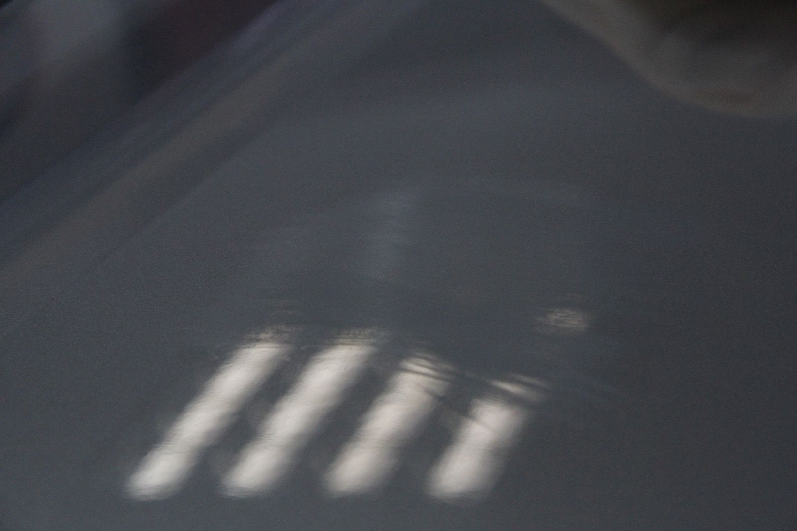

    Ertesi gün polisaj işlemlerine başladım. Scholl Consepts S3 ve Beyaz Spider Pad kullanarak çizikleri tamamen giderdim.

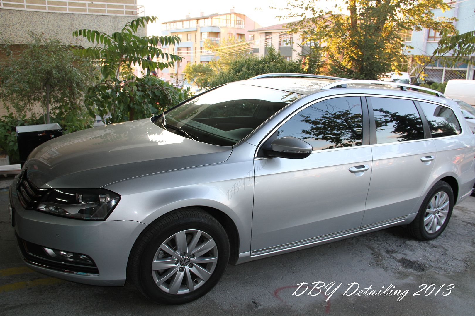

    Ve son gün. Tüm polisaj işlemlerinden sonra aracı dışarı alıp Fairy platinium kullanarak tekrar yıkayıp. Nanolex Paint Cleaner ile yüzeyi temizledikten sonra. Nanolex Ultra Boya Koruma Uygulamasına başladım. Camlara da Glass Ultra Su itici uygulayıp, lastikleri de Meguiars Endurance ile parlatıp işlemleri bitirdik.
    Aracı teslim etmeden önce son kontrolleri yapıp güneş ışığında fotoğraf çektim.
