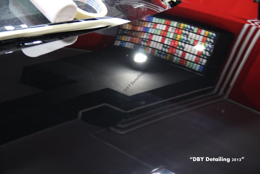

    Gtechniq P1 + Gtechniq Applicator ve Meguiar's M105 + Mikrofiber bez kullanılarak el ile deneme ve karşılaştırma
    M105 bölgesi
    P1 Bölgesi

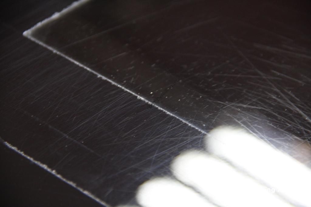

    Diğer Panellerden uygulama öncesi boya manzaraları
    M105 bölgesi
    P1 Bölgesi
