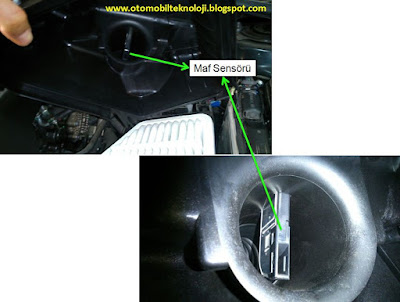

    (Maf sensörü ve ECU - Corolla dizel)

    Yeni nesil araçlarda, sıcak film tipli ve geri hava akışını tespit edebilen maf sensörleri kullanılmaktadır. Ayrıca emilen havanın sıcaklığını da maf sensörü ölçer. Besleme voltajı 5 volttur fakat ısıtıcı devrenin besleme voltajı 12 volttur.
    Emilen havanın sıcaklığını ölçen maf sensörü 5 pinli, sadece emilen havanın miktarını ölçen; sıcaklığını ölçmeyen tip ise 4 pinlidir.
