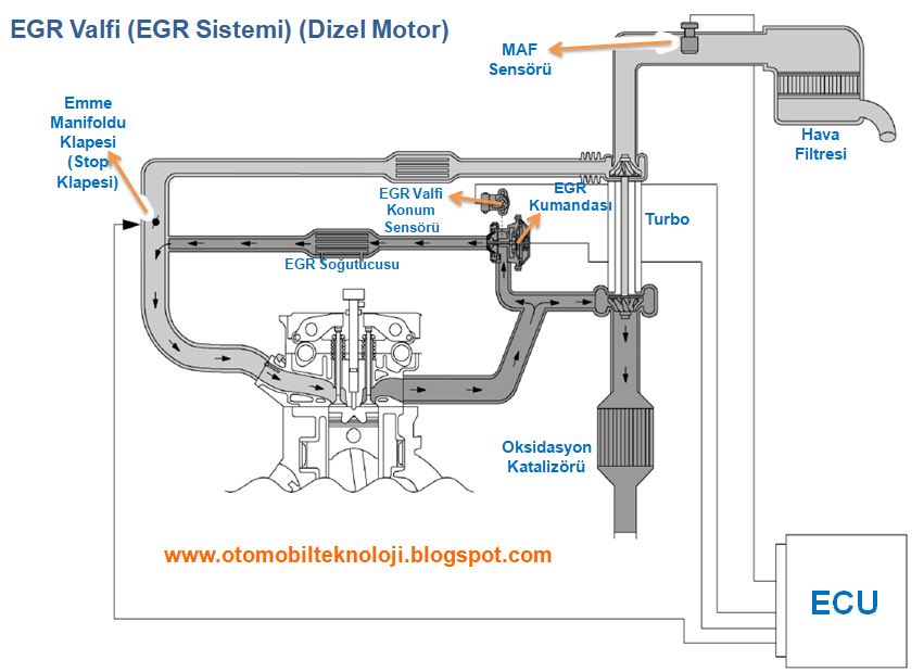

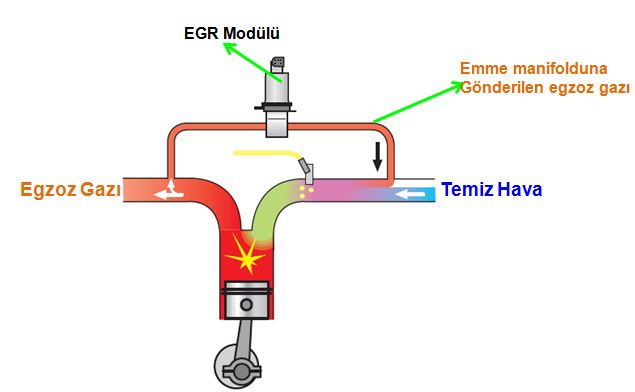

    EGR sistemi, emme manifoldu ile egzoz manifoldu arasında çalışır. EGR sistemi, egzoz manifoldundan metal bir boru ile egzoz gazını alır, bu gazı soğutur (egr soğutucusuyla), bu gazın miktarını hassas olarak ayarlar ve emme manifoldu girişine gönderir.
    Eksoz gazının bir kısmı emilen havaya karıştırılınca ;
    1. Yanma reaksiyon hızı azalır. (Gürültü azdır)
    2. Yanma sıcaklığı düşer.
    3. Düşük yanma sıcaklığı Nitrojen Oksit’ in azaltılmasını sağlar
    Eksoz gazı devirdaimi ECU’ daki bir tabloya göre kontrol edilir.
    ECU eksozda oluşan O2 ve NOx gibi gazların miktarını lamda sondası ile ölçerek ve motor devrine bağlı olarak EGR valfinin çalışması için gerekli işlemleri yapar.

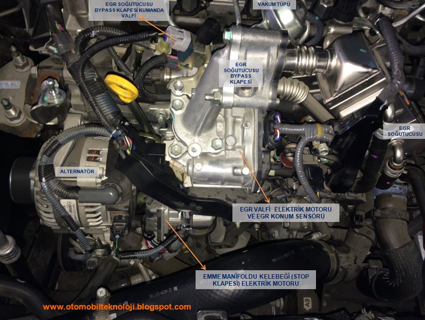

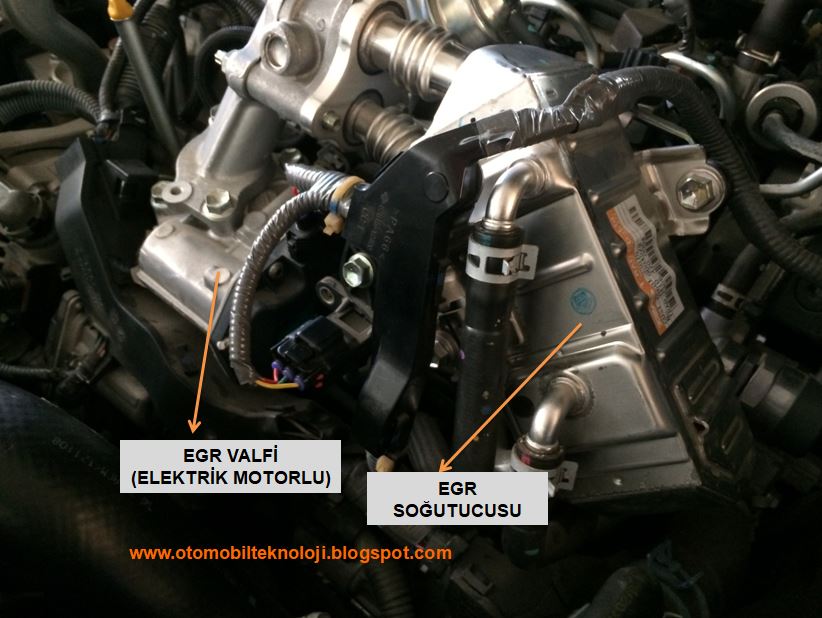

    (EGR'nin Motordaki Konumu ve Gaz Akışı)
    (EGR Modülü, EGR Soğutucusu, EGR Bağlantıları)

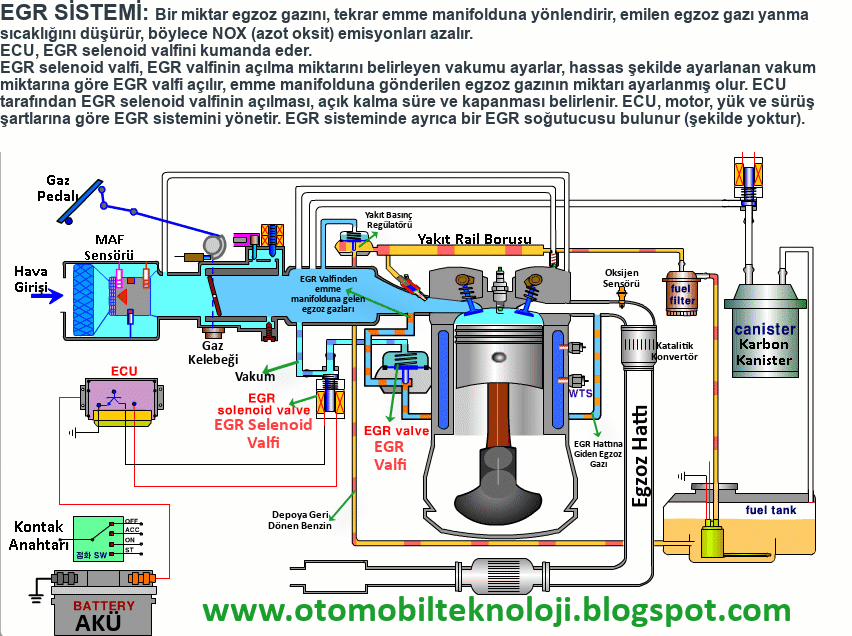

    EGR sisteminde, emme manifolduna gönderilecek egzoz gazı miktarını, egr valfi ayarlar, bunu ECU kontrolünde yapar.
    EGR Valfi Kumanda Çeşitleri
    a) Vakumla Kumanda (Benzili motorlarda emme manifoldu vakumu kullanılır, dizel motorlarda ayrıca bir vakum pompası (genelde silindir kapağında eksantrik milinden hareket alan vakum pompası) vardır. Vakum pompalı sistem, yerini selenoidli ve elektrik motorlu egr valflerine bırakmıştır)
    b) Selenoid Valfli Kumanda (Bobinli bir selenoid valf ile gaz geçiş kanalı açılıp kapanır)
    c) Elektrik motoru ile kumanda ( En son nesil dizel motorlarda kullanılır, gaz kanalı hassas bir şekilde ECU kontrolünde açılır ve ayarlanır)

    Dizel motorlar hava fazlalığıyla (aşırı fakir karışımla) çalışırlar, buna turbo şarjın da eklenmesiyle silindir içerisine çok fazla hava (oksijen) alınır. Dizele motorda yanma basıncı ve sıcaklığı böylece daha çok artmış olur. Bu, motor performansının (torkun) iyileşmesini sağlarken, NOx (Azotoksit) emisyonlarının artmasına da sebep olur. Azot oksitler (NOx), yüksek sıcaklık ve basınçta daha çok miktarda oluşurlar. Azot oksit (NOx) oluşumunu azaltmak amacıyla, bir miktar egzoz gazı tekrar emme manifolduna gönderilir, bunu yapan sisteme EGR sistemi denir. (EGR: Egzoz Gazının Yeniden Çevrimi: Exhaust Gas Recirculation).
    Egzoz gazının bir miktarının tekrar emme manifolduna gönderilerek, silindire alınan temiz hava ile karıştırılması, silindire alınan havadaki oksijen oranını azaltır, yanma sıcaklığını, yanma hızını ve yanma basıncını düşürür, böylece Azot oksit (NOx) oluşumu azaltılmış olur.
    Dizel motorda tam motor yükünde motora çok fazla hava alınır fakat aynı zamanda çok miktarda da yakıt püskürtülür. Bu çalışma durumunda motorda aşırı miktarda hava fazlası yoktur.
    Kısmi yüklerde, orta ve alt devirlerde, rölanti devirlerinde; motorda çok az yakıt püskürtülür fakat motora alına hava oldukça fazladır. Bu sebeple motor hava fazlasıyla çalışır. Dizel motorda silindire alınan fazla hava, Azot oksit (NOx) oluşumunu arttırır. Çünkü silindirin içine, yanmada kullanılamayacak kadar çok oksijen girmiştir, bu oksijenler azot (nitrojen N) ile tepkiye girerek, Azot oksitler (NOx) oluşturur.
    Özetle: orta ve düşük motor yüklerinde, Azot oksit (NOx) oluşumu maksimum düzeydedir. Bu motor yükü aralığında EGR sistemi daha çok etkindir.

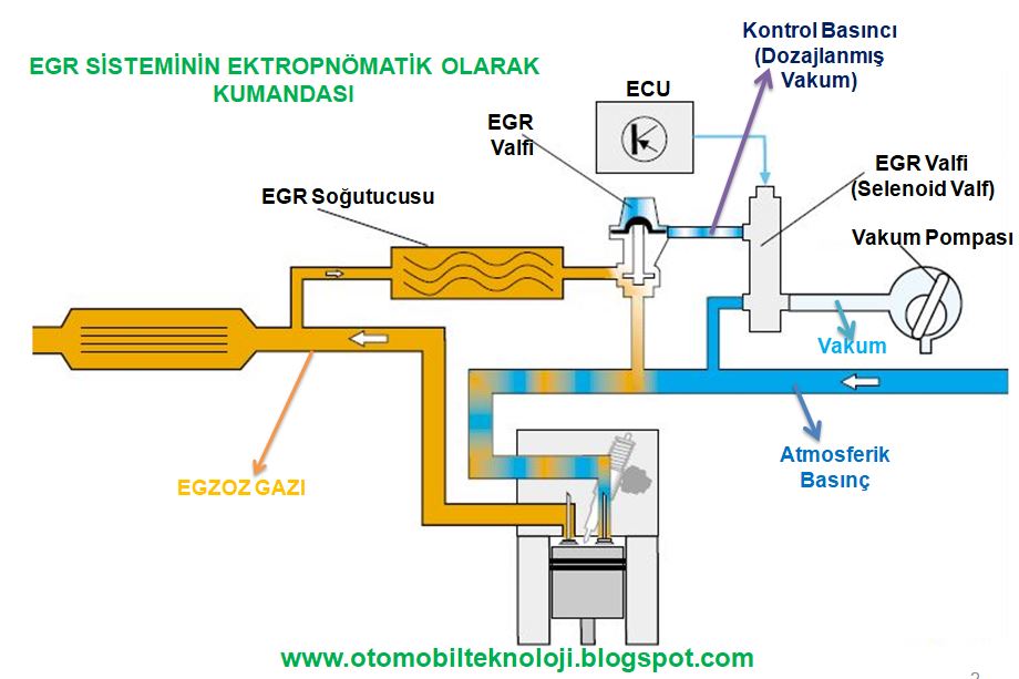

    *Pnömatik Kumanda: Benzinli araçlarda emme manifoldu vakumu, dizel araçlarda ise vakum pompasından etki ettirilen vakum, bir “diyaframlı vakum tüpü” ile direkt olarak egr valfini açıp kapatır.
    *Elektropnömatik (Selenoid Valfli) Kumanda: Benzinli araçlarda emme manifoldu vakumu, dizel araçlarda ise vakum pompasından etki ettirilen vakum, ECU kumandasında çalışan bir selenoid valf ile dozajlanarak, “diyaframlı vakum tüpüne” etki eder, böylece egr valfi hassas olarak açılır-kapanır.
    *Elektronik Kumanda (Elektrik Motoru): EGR valfi, ECU kumandasındaki bir elektrik motoruyla direkt olarak açılıp kapatılır. EGR valfi konum sensörü de bu modülün içinde yer alır.
    Passat Turkiye Passat Turkiye Passat Turkiye
    Dizel Motorda EGR Sisteminin Yönetilmesi
    Motorda, emme manifolduna yönlendirilen egzoz gazının miktarı, ECU kumandasında EGR valfi tarafından hassas şekilde ayarlanır. ECU, motora alınan temiz havanın miktarını belirlemek için; MAF Sensörü (Hava Kütle Ölçer) sinyallerini değerlendirir. Emilen havanın kütlesine göre, yönlendirilecek egzoz gazı miktarını (EGR oranını) belirler. Örneğin motora çok fazla temiz hava alındığında, egr oranı arttırılır ve yanmaya giren havadaki oksijen seviyesi düşürülür. Yönlendirilen egzoz gazı miktarı fazla olursa, motora alınan oksijen miktarı çok az olur, bu durumda motor performansı azalır, egzozdaki partikül miktarı, karbonmonoksit (CO) ve hidrokarbon (HC) emisyonları artar. Bu sebepler EGR sisteminde, yeniden çevrime sokulan egzoz gazının miktarı hassas ve doğru olarak ayarlanmalıdır. Bu ayarlamayı ECU, egr valfi ile yapar.

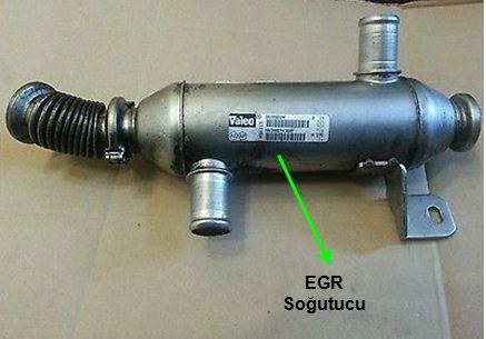

    EGR sistemlerinde yeniden emme manifolduna gönderilen egzoz gazları, önce EGR soğutucusunda soğutulur, daha sonra emme manifolduna gönderilir. Böylece yanma basıncı ve sıcaklığı daha etkin bir şekilde düşürülür. EGR sisteminde soğutucu devre, bazı motorlarda yoktur, bazı motorlarda her zaman soğutularak gönderilir, çoğu motordaysa bir klape ile soğutucu devreye alınır veya çıkartılır.
    EGR soğutucu, içerisinden egzoz gazının geçtiği petekli (çoklu borular) yapıya sahip bir elemandır. Soğutucuda, soğutma maddesi olarak motor soğutma suyu dolaştırılır, motor suyu kapalı devre çalışarak, soğutucu içerisindeki peteklerdeki sıcaklığı üzerine alır, böylece peteklerin arasından geçen egzoz gazı soğutulmuş olur. Soğuyan egzoz gazının yoğunluğu artar, bu da egr oranının artması anlamına gelir.

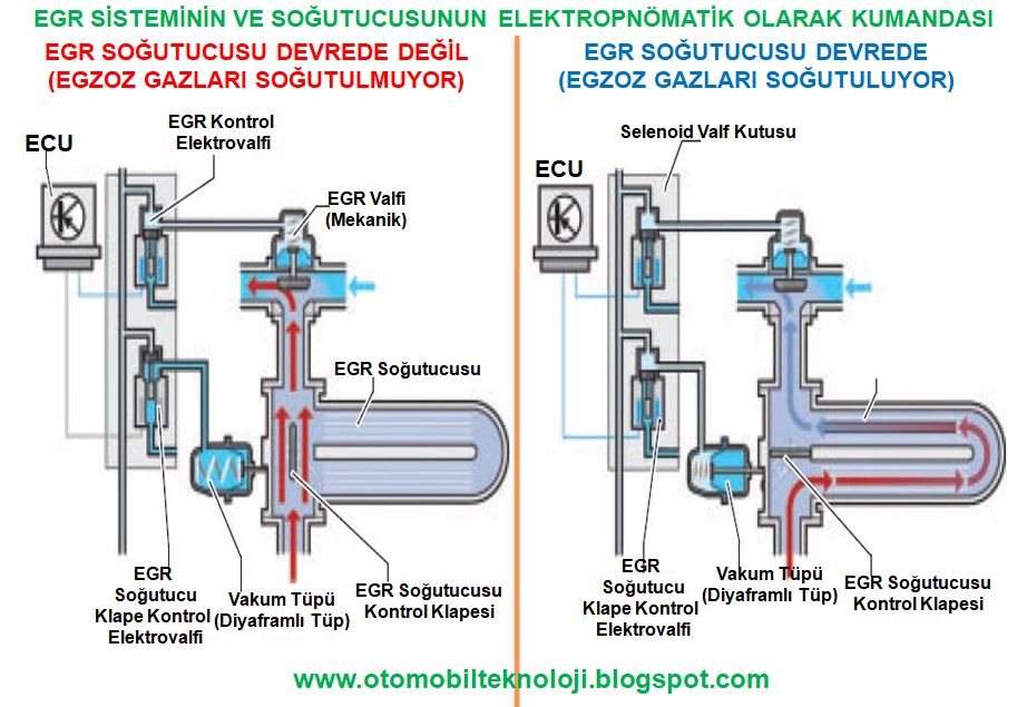

    Egzoz manifoldundan alınan sıcak egzoz gazı, emme manifolduna gönderilmeden önce soğutulur, EGR soğutucusu peteği içerisinde motor soğutma suyu dolaşır. Egzoz gazının soğutularak emme manifolduna gönderilmesiyle, volümetrik verim azaltılmamış olur, ayrıca yanma sıcaklığı düşürülür. Ayrıca soğutucunun, hava ile ya da hava ve su ile soğutma yapan çeşitleri de vardır.
    Dizel motorlarda EGR sistemindeki soğutucu için 3 durum söz konusudur:
    *EGR soğutucusu yoktur. (Bazı küçük hacimli dizel motorlarda)
    *EGR soğutucusu vardır ve sürekli devrededir (EGR soğutucu bypass klapesi yoktur)
    *EGR soğutucusu vardır ve gerektiğinde devreye girer (EGR soğutucu bypass klapesi vardır)
    Egr sisteminde soğutucu sisteminde devreye alınmasında bir kontrol klapesi kullanılır. Kontrol klapesinin açılıp kapatılmasında bir diyaframlı vakum tüpü kullanılır. Diyaframlı vakum tüpü, klapeyi hareket ettirerek açıp kapatır. Klapenin çalışması (açılıp kapanması), diyaframlı vakum tüpüne etki ettirilen vakumun miktarıyla hassas şekilde ayarlanır. Diyaframlı vakum tüpüne etki eden vakumun miktarı ise bir selenoid valf ile elektropnömatik olarak ECU kontrolünde belirlenir.
    Yeni nesil motorlarda soğutma sistemi kademeli yapılmıştır. Motor devri ve yükü düşük olduğunda, bir bypass kapakçığı (klape), soğutma kanalını kapatarak, egzoz gazının soğutulmadan emme manifolduna gönderilmesini sağlar.
    Motor devri ve yükü arttığında, bypass kapakçığı açılarak soğutma sistemi devreye alınır.
    Maksimum yükte, 2. bir kapakçık daha açılır ve soğutma sistemi de maksimum kapasitede çalışır. Motor tam yükte çalışırken, egr sistemi tamamen kapatılarak, motor performansı en üst düzeye çıkarılır.
    EGR Soğutucusu Nedir? Ne İşe Yarar?
    Ocak 17, 2019
    Bölüm 1 - 2 - 3 - 4
