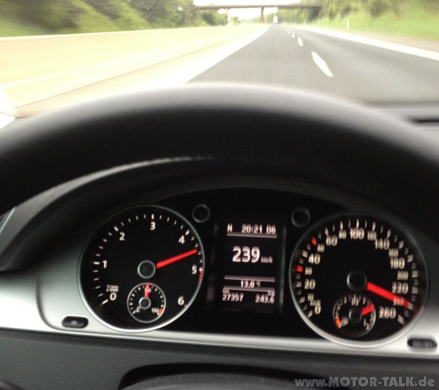

    Peki buyur o zaman Emre abim, hatta diger tüm ustalarim, her iki arac 2.0 TDI 140HP DSG dir biri Dursun abimizin digeride Motor-Talk dan üyenin;
    1. Resim, Dursun abimin araci 220km/h 4.200 devir yapiyor iken görüntü
    2. Resim, Motor-Talk da ki Üye 239km/h yapmis ve 4.500 devirde (tamam yol biraz egimli ama yinede).
    Benim arac 3.800 deviri gecemiyor . 3.800 deviri gecse kesinlikle Dursun abimin seviyesine ulasacak ama gecmiyor zimba gibi zimbalanmis sekilde kaliyor ögle devir ve Kilometre sayaci. Aradaki farklari kendiniz görün iste.
    Buda benim Video devir saatine bakin bende simdi bugün gördüm 3.800 de takili kaldigini, su dakika icinde görmesem 4.200 devir yapiyor saniyordum su dakikaya kadar
    buda B7 mert abi hans buna limutor koymayimi unutmus acaba
