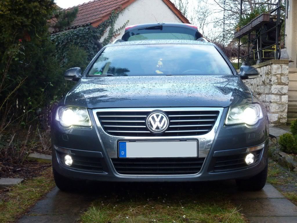

    Resimler cikmayanlar icin tekrardan, Photobucket e yükledim .
    Skoda Fabia RS LED Day Run Light Sis Farlari, 100% Legal ve 100% Passat a uyuyor tek adaptör lazim araya soket uymadigi icin
    Buda Day Run Light Bi-Xenon da Pozisyon isik görevini görüyor
    Buda egsozu olmayan Passat Variant . Egsoz arka sol tekerin önünde dir görünmüyor kisacasi . 1.4 TSI 150HP EcoFuel Dogal Gazli 7-Vites DSG.
  6. #19413
    evet sonunda resimleri gordum.. Evet gercekten egsozsuz cok tipsiz duruyor..
