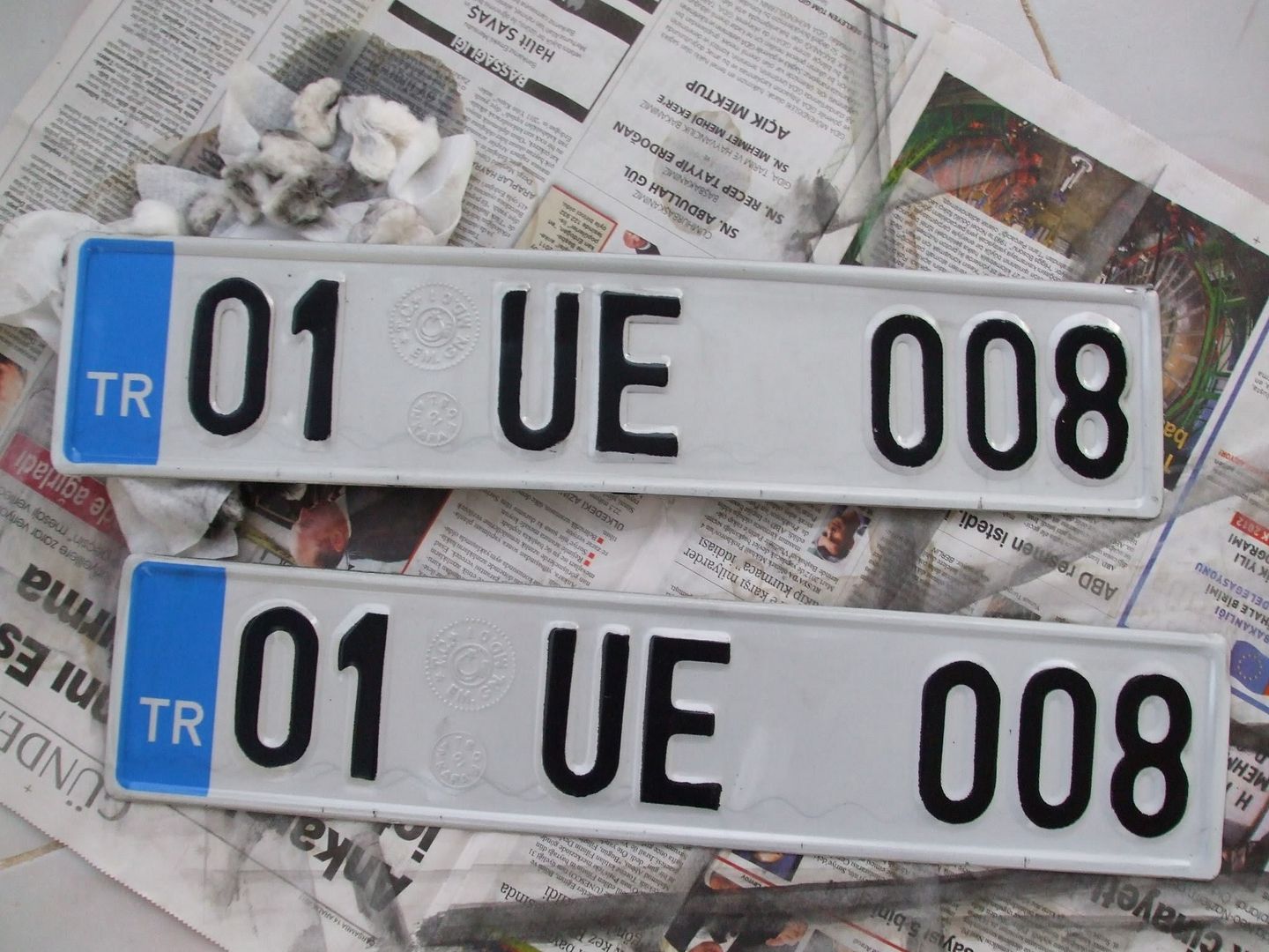

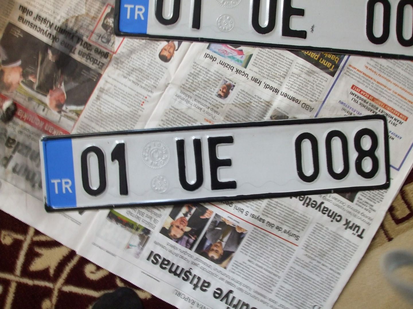

Plakayı söktüm eve getirdim.Sentetik ile denedim biraz.
Ancak bu kadar silindi sentetik ile. Dayanamadım 8 Tl bayıldım gittim selülozik aldım.
Sonuç....
Yarın plakalığı söküyorum. Montajı yapıp işi bitiriyorum hayırlısıyla.Yanlız silikon için henkelin farklı bir türünü verdi sizce o da olur mu ki.
sevgili hasan k. hangi tür silikon verdi onuda söyleseydin olur / olmaz diyebilirdim![]()
Hasan K. biraz Şahin K. ya benzedi. O ne öyle.sevgili hasan k. hangi tür silikon verdi onuda söyleseydin olur / olmaz diyebilirdim![]()
Soyadım köpüklü neden kısalttığımı tahmin edebilirsin.
Silikon olarak Henkelin Ciselit mi öyle birşey verdi. Babamın iş aracı bozulduğundan bunla gidip geliyor. Bende şimdilik uğraşmadım plakalıklara şeritsiz plakaları taktım. Plakalıkları çift taraflı bnt ile tutturdum, yoksa tırnakları kırdığım için düşüyordu ikisi.
Önümüzdeki haftaya kaldı yani..
Bulursam Sistayı alıp onla yaparım..
tam adını yazarsan sorabilirim tanıdıklarıma.. K. olayını formdan kimse duymasın aman diyim.. birimiz kilci birimiz K. cı
objektif yorumum şeritler silinince plaka yazıları çok sıska kalmış.. yazıları boyayla kalınlaştırabilirsen çok iyi olur![]()
onlar aslında öyle değildi.tam adını yazarsan sorabilirim tanıdıklarıma.. K. olayını formdan kimse duymasın aman diyim.. birimiz kilci birimiz K. cı
Sentetik tiner ve acemi iş = Yazıları silinmekten son anda kurtalımş plaka..
Keçeli ile boyadım ama olmazsa folyo felan yapıyorlar öyle birşey yaparım.
