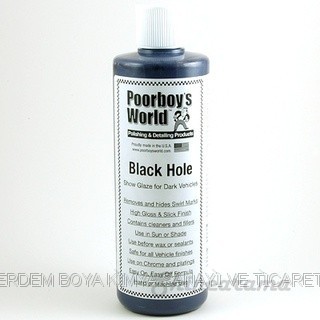

    şimdi aslında elinde wax/sealent diye ikiye ayrılan boya koruma ürünü yok..sonax ın Qd si var..o sayılmaz
    birde Turtle Wax Extreme Nano Teknoloji Sıvı Cila var..Kullanmadım öncelikle..ama nano ürünler de genel özelliği kaporta ile ürün arasına bir katman olmamasıdır.
    yani glaze alırsan üzerine nano ürünü kullamazsın..
    glaze kendisi çok dayanıklı değildir..Üzerine wax atılması gerekirki yüzeyin koruması maksimum olsun..Glaze yağlı ise üzerine sealentların tutunma sorunu olduğu söylenir.o yüzden carnabua özlü wax ile koruma yapılmalıdır.carnabuanı yağı ile glaze daha iyi anlaşır..tabi bu glaze lerin yağlılık oranlarına göre değişir..meguiarsın glaze ürünü yağlı bir üründür.Poorboysun glaze'i (şükrü beyinki,bende de beyaz arabalar için olanı var) daha az yağlıdır..
    FK1000p ile nasıl bir uyum gösterecek ama henüz denemedim..bu yüzden ekstra olarak "dodo juice white diamond carnabua wax" aldım onla deneyeceğim..
    Glaze olarak..amyway,meguiars,poorboys un ürünleri var...eğer siyah passata kullancaksan poorboys black hole glazei tavsiye ederim..üzerine temizleyici özelliği olmayan wax alman gerekir..Collinite 915 siyah passatı olan bir arkadaşıma almıştım güzel sonuç vermişti...hepsini erdemboyadan bulabilirsin
    Poorboys Black Hole Glaze

    bu bende de var Murat Abim ama hiç denemedim FK ile harika uyum sağladığı açık renkli araçta çok güzel derinlik sağladığı söyleniyor bakalım ,
  38. #529
    Cevap: Araç boyasına boyaya zarar vermeden, hangi ürünler ile nasıl uygulama yapmalıy
    beyaz araca gider diye dayanamayıp..poorboys white aldım..üzerne dodo juice bakalım nasıl olacak..yada glaze>fk1000>dodo yaparım bakalım.sonbahar gelsinde

    Glaze hiç uğraşma ya beyaz araçta katkısı yok direk FK üstüne dodo at

    ben dolguyum sercanım..kılcallar için srp kulanıyordum..birde glaze deneyeceğim..
