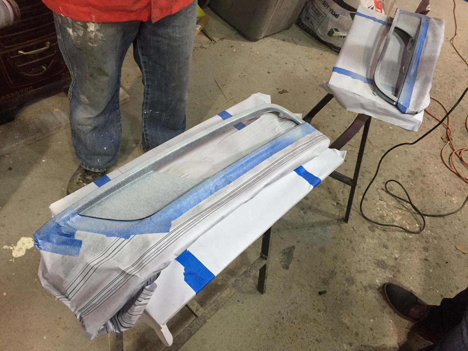

    Merhaba Arkadaşlar,
    Aracım üzerinde yaptığım uygulamaları ve tecrübelerimi bu başlık altında toplayacağım. Soru, öneri ve tüm eleştirilerinizi bekliyorum.
    R-line görünümlü sisleri 35 TL maliyet ile uygulamı aşağıdaki fotoğraflarda bulabilirsiniz.
    Plastik Astar: 10TL
    Sprey Boya: 15TL
    Parlak Vernik: 10TL
    Sis farlarının çerçevesinin söküm işlemi kullanma kılavuzunda anlatıldığından burada anlatmıyorum.
    Plastik yüzey astarı ile 2 kat yeterli. Astar çok çabuk kuruyor 5 dk beklemeniz yeterli.
    İki kat astardan sonra parlak bir görünüm oluşuyor.
    İlk kat boyada aşağıdaki gibi bir görünüm oluşuyor. Plastik yüzeyi kapatmak için çok boya püskürtmeyin. Boya akmaya başlayacaktır. Her kat için sıcak ortamda 1'er saat bekleyin.
    6. Kattan sonra 3 kat vernik atıyoruz. bantları çıkartıp 1 saatlik kurumaya bırakıyoruz.
    Boyanın kurumasını beklemek biraz uzun sürdüğünden beklerken akşam oldu ve çerçevelerin montajını gerçekleştirdim. Son görünümü aşağıdaki gibi. Krom kısmının biraz çıplak kaldığını gördüm. Krom sticker sipariş verdim. Haftaya onunla ilgileneceğim. Üst çıtaya krom kısmını devam ettirip daha derin bir görüntü olacağı düşüncesindeyim.
    Konu altugyenice tarafından (28 01 2016 Saat 09:31 ) değiştirilmiştir. Düzenleme Nedeni: kırık resimler düzeltildi

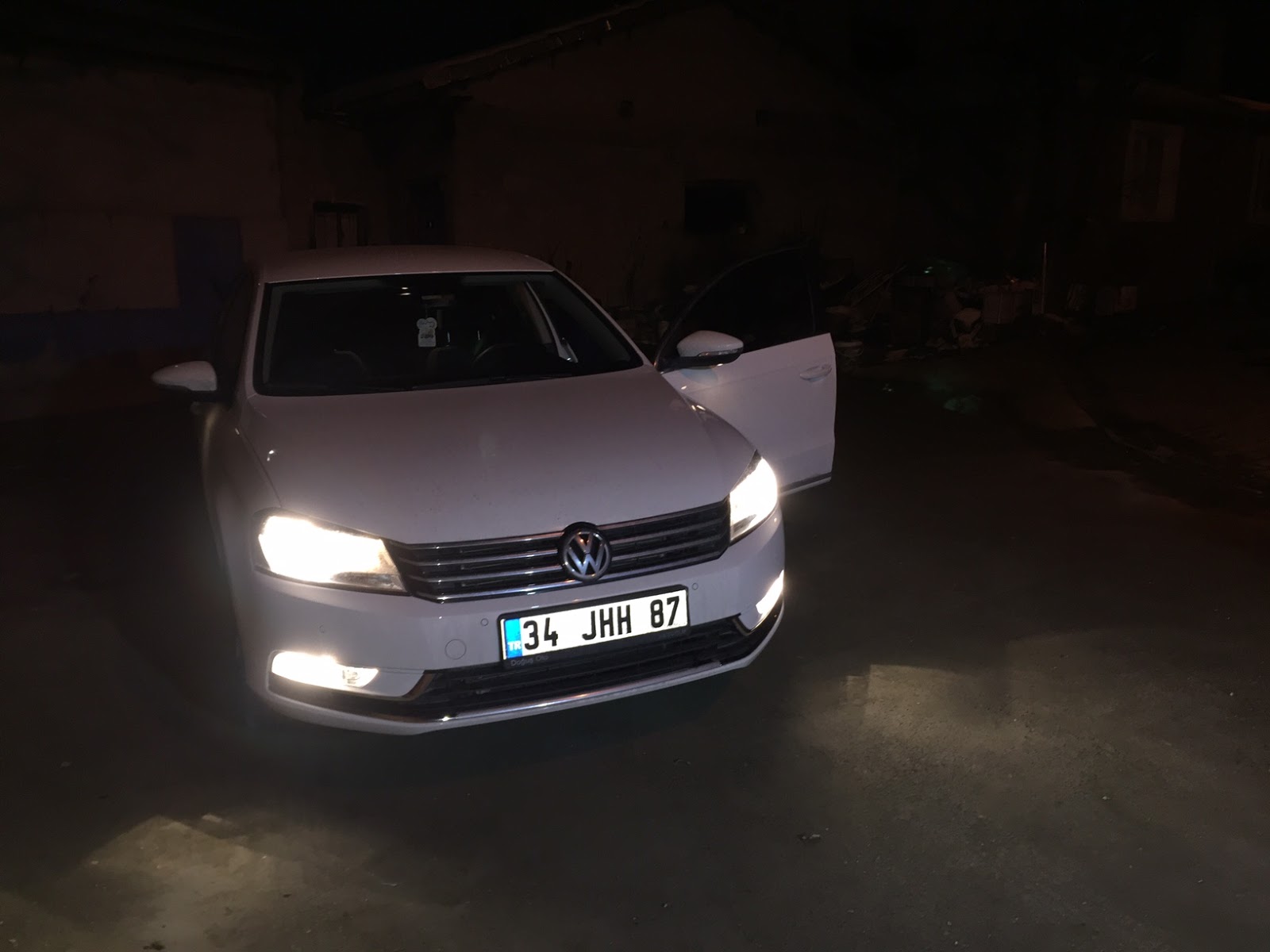

    Cevap: B7 1.4 DSG altugyenice uygulama başlığı
    Yapmak istediğim 2. fotodaki gibi
    Konu altugyenice tarafından (28 01 2016 Saat 09:33 ) değiştirilmiştir. Düzenleme Nedeni: kırık resimler düzeltildi

       altugyenice Nickli Üyeden Alıntı
    O şekilde olursa çok daha şık olur sırıtmaz bencede
