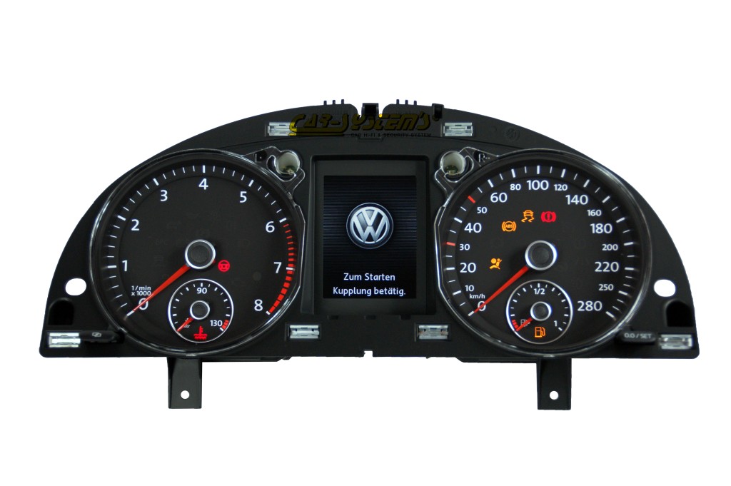

    Arkadaşlar merhaba
    1 ay önce aldığım renkli yol bilgisayarlı cc 'nin yol bilgisayardaki jelatinini soktugumde altından sürpriz çıktı!
    Aseton ve tinerle denedim ama çıkmıyor enteresandır ki ekranda hiç tırtıllı yada pütürlü bir yapı yok, sanki leke arkasında!
    Böyle bir olayın belki başına gelmiş olanı vardır diye bir danışmak istedim.

    O gördüğünüz lekeler camın önünden değil altından.Zamanla camın altına giren tozlar ekranda leke yapıyor.Benim aracımdada vardı.
    Camı söküp yumuşak bir bezle silerseniz geçer.Ayrıca plastik aksamda tiner ve aseton kullanmasanız iyi olur eritir.

    Bant, yapışkan izi vs. sanmıştım bu yüzden asetonla çıkar ümidiyle giriştim: )
    Gösterge panelini komple mi sokuyoruz? yada nasıl sokuluyor

    Ayrıca bundan önceki aracim passatti hic böyle birşey başıma gelmemişti. Daha 1 yaşındaki aracın gösterge arkasinda toz birikintisi tuhaf değil mi?
    Şunu da ileteyim; yukaridaki toz gibi görünen şeyler pamuk lekesi, gece ve bol ışıklı çekim yapinca çıkmış, benim sorunum o dairesel yuvarlak lekeler!

    1 ay önce sıfır mı aldınız? eger öyleyse serviste temizletin derim.

    Tuhaf ki ne tuhaf.
    Önceki kırmızı mavi ekranlarda olmayan birşey bunlarda oluyor. Benimde 2010 passatımdada vardı bu lekeler. Servis 70 tl ye içi temizlenir demişti.

    Dekoru kendiniz söküp temizleyin. Allah aşkına 70 tl vermeyin şu iş için servise.Ankara da olan varsa söker temizleriz yardım ederim.

    sadece ön cam dekoru söküyorsunuz.cam dekoru tutan klipsler var.kendinize doğru çekince geliyor.

    Çankaya doğuştaki eleman üstüne üstlük birde mesuliyet kabul etmeyiz demişdi. Olup olmayacağı hakkında.

    güldüm vallaha . Aracım dsg olmasa servisin kapısından geçmem ..

    Servis için 300km yol gitmem gerek, şimdilik uzun yol planım yok bu yüzden;
    -Gösterge panelini kökünden söküp mü alacağız yoksa sadece yol bilgisayarının önündeki o mikamsı cam çıkıyor mu tek başına?

    youtube da bir video vardı diye hatırlıyorum.

    Araştırıyorum, yok!
    B7, passat, cc hiçbir ibare cevap alamıyorum.

    buyur kardeş sökülme videosu ;
    https://www.youtube.com/watch?v=yZL_ZtdEl9E
    sakın tornavida gibi malzemeleri kullanmayın zedelersiniz.video daki gibi plastik sökme aparatı yada kullanmadığınız kredi kartları yardımı ile deneyin.

    Yapilisindan dolayi bu problem eski göstergelerde yoktu ve olamazdi çünki komple plastik cam ile kapaliydi ve arasina toz girme imkani yoktu.
    Yeni nesil göstergelerde (renkli/siyah beyaz) ise ekranin bulundugu yer açikta ve dekorun cami burayi kapatiyor, ve araya toz girebiliyor.
    Alttaki eski ve yeni göstergeye bakarsaniz ne demek istedigimi anlarsiniz:

    konan4206 - ait Kullanıcı Resmi (Avatar)
    celal
    11/07/2013
    1.727
    Cevap: Cc Yol Bilgisayarı Ekranı Çizik vs.
       proportions Nickli Üyeden Alıntı
    1.727
    ilker bey yanlız bu lekeler toz lekesinede benzemiyor.sanki cama bastırılıp adi olan pilastiği çıtılatmış gibi oluyor bu göstergelerde.

    Evet gitti, hani cam buharlasir ve elinizle silersin kuruyunca çirkin bir leke kalır aynı öyleydi. Gözlük camı beziyle işlem tamam
    Üstad geçmiş olsun, yardımcı olan herkese de teşekkür ederim ayrıca.
    B7'de ve CC'de MFD önünde çizilmeye karşı folyo var, onu nedense araç sahipleri uzun süre çıkartmıyorlar. Kültürel bir olay sanırım, koltukların muşambalarını, ekranların jelatinini çıkarmamak. Ancak amaç bunların KULLANMAYA BAŞLAMADAN ÖNCE ÇIKARTILMASI çünkü montaj ve taşımada bunlar koruyucu vazifesi görüyorlar, kullanırken fayda yerine zarar veriyorlar, mesela statik bir alan yaratıp pleksiglasın arkasında toz biriktirmek gibi. Benim de CC'nin MFD camının arkasına ufak tefek toz ve zerrecikler girmişti ama temizlemeye fırsat kalmadan araç satıldı.
