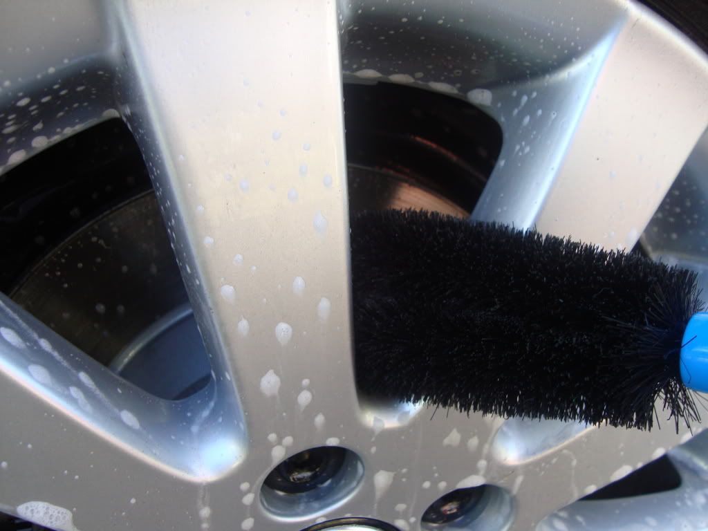

    Araçlarımızın en çok kirlenen bölgesi,şüphesiz jantları.
    Toz,toprak,balata tozları,çamur derken,jantlar bazen görünmeyebiliyor kirden.
    Aracımızı yıkamadan önce öncelikle jantlara müdehale etmek gerekir.Eğer jantları sona bırakırsak,vurduğumuz basınçlı veya şebeke suyu araca sıçrayarak tekrar durulamak zorunda bırakabilir.
    Önemli Not!
    Jant temizliğine başlamadan öncebalata ve disklerin tamamen soğuduğundan emin olun.Aksi halde soğuk su zarar verebilir!
    Kullanabileceğimiz ürünleri saymaya gerek yok.Çünkü jantlar her tür ürünü kabul eder.
    Bu işi detaylı,yani jantın gözükmeyen iç kısımlarınada yapmak istersek,öncelikli ihtiyacımız bir temizlik fırçası.
    Örneğin;
    Jantlarımızın kirli hali;
    Davlumbazlara Meguiars APC,Amway Loc,Atas Vinet vb. bir ürünle temizlik(fırça ve sünger kullanımı işi zorlaştırsada,sonucu güzelleştirir)
    Jant fırçamızla müdehale;
    Temizlik,lastik parlatma ve davlumbazlara sıktığımız herhangi bir lastik parlatıcı ya da bu iş için yapılan Meguiars Hyper Dressing,Atas TSP sonrası;
    Koruma konusuna gelince.
    Jantlarımızı dış etkenlerden(balata tozu,zift vs) korumak için,elimizde bulunan herhangi bir wax kullanabiliriz.Ancak kalıcılığı kısa sürer.
    Bu iş için yapılmış bazı ürünler var.
    Poorboys Wheel Sealant örneğin.
    Bu ürünü veya normal waxı,bir sünger uygulama pedi yardımıyla,aynen boyaya uygular gibi uygulauyoruz.
    Bu sayede jantlarımız geç kirleniyor,aynı zamanda yıkarken çabuk temizleniyor..

    Dün benzincide aracın dışını yıkattım..Çok dandik bir yıkama ama en azından kabası gidiyor kirin..Girmeden öncede jantlarda biriken balata tozları için SONAX EXTREME JANT TEMİZLEYİCİ sıktım, özelliklede bol su ile durulattım..
    Ürün balata tozuyla artık tepkimeye mi giriyor bilinmez, sarı olan sıvı balata tozuyla birleşince kırmızı oluyor ve böle bir görüntü çıkıyor

    Ürün demir tozlarını eritiyor,o yüzden
    Her yıkamada bu tür ağır ürünler kullanmayın ama,4-5 yıkamada bir anca kullanın.Yoksa jantlarınız matlaşır.
