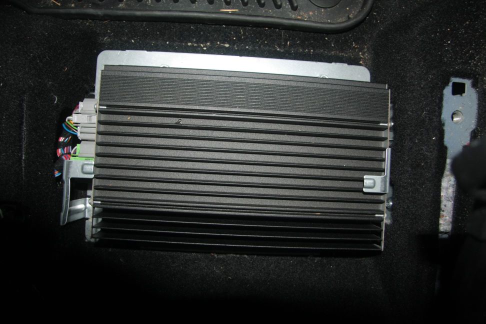

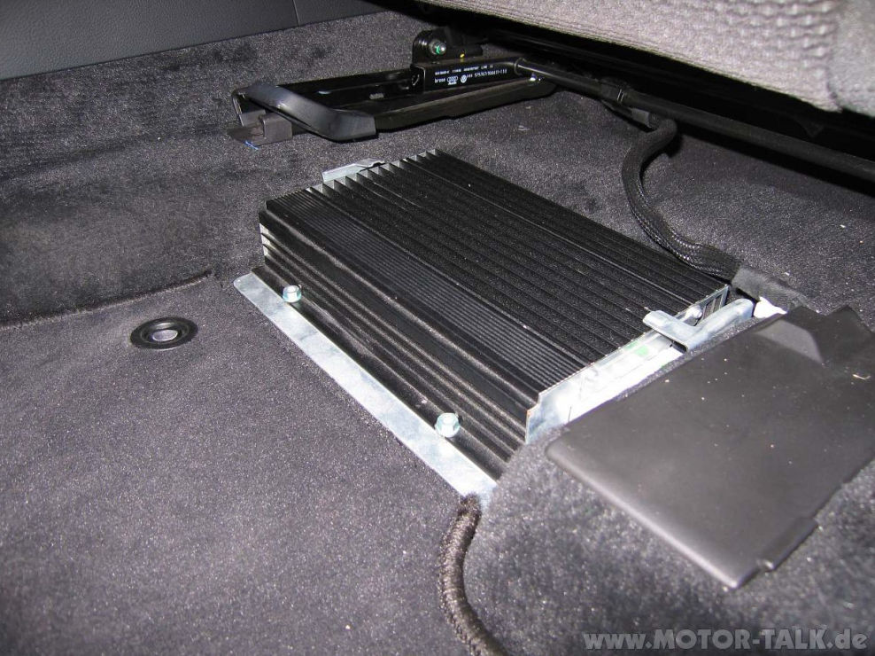

    Merhaba değerli arkadaşım, Adana'dan Antalya'ya selam ve sevgiler, portakaldır bizi bağlayan, Akdeniz'dir bizi saran, Mersin çık aradan!
    DYNAUDIO AMPLİFİKATÖRÜ soketidir. Bakınız aşağıdaki resimler:
       sotsuz Nickli Üyeden Alıntı
    merhabalar arkadaşlar bugün aracımı temizlerken birşey fark ettim aracım 2008 b6 variant highline sürücü koltuğumun altında büyükçe bir modül var ve ve soket kısımları boşta zaten takılacak fişte yok koltuğun altında ayrıca bir de büyük fiş gibi birşey var bunlar nedir ve neyin modülüdür neden boşta duruyor ne olduğu hakkında bilgisi olan arkadaşlarımın yorumlarını bekliyorum.

    Resimdekiler opsiyonel DYNAUDIO SES SİSTEMİ amplifikatörüdür.
