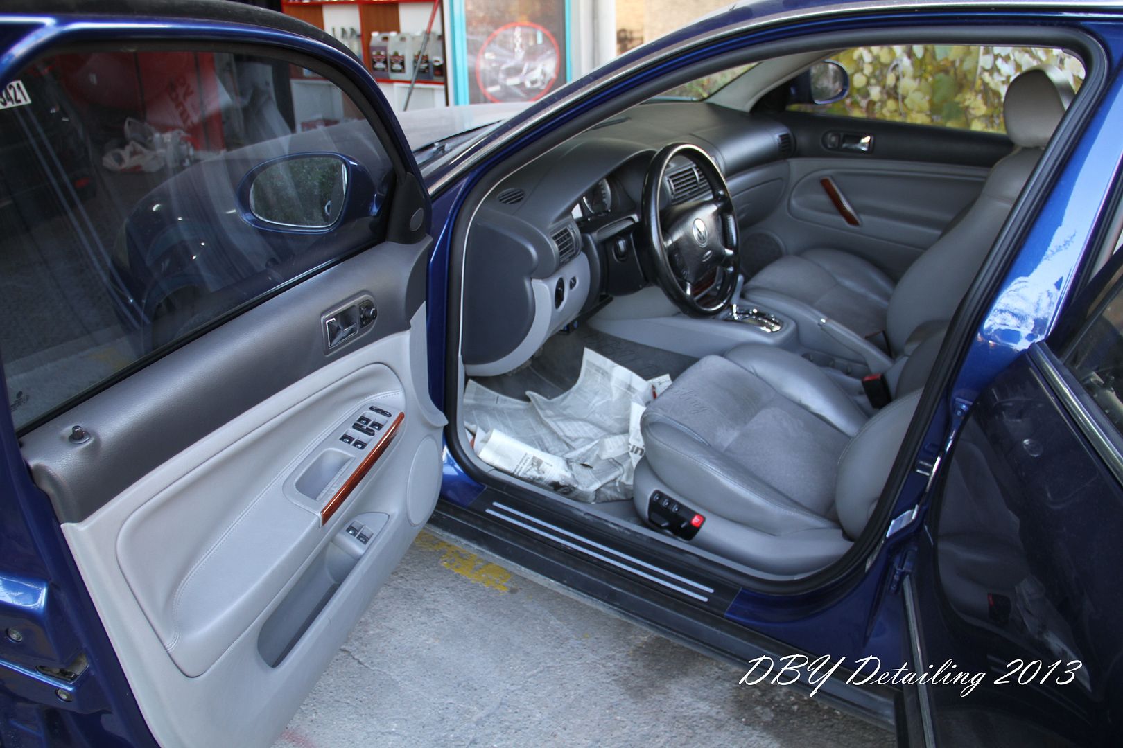

    Aracı teslim aldıktan sonra, durumunu daha net gösterebilmek için bol bol fotoğraf çektim..

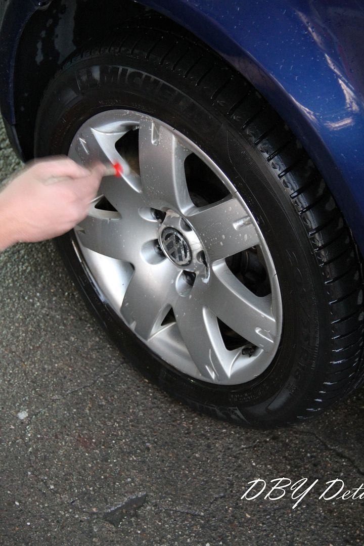

    İşlemlere jantlardan başladık. Sonax Konsantre Jant temizleyici ile jant yüzeylerini ve Meguiar's Ultra safe jant fırçası ile jantların iç kısımlarını iyice temizledik. Ufak tefek kalıntıları da SuperDegreaser ve Detay fırçası ile temizledik.

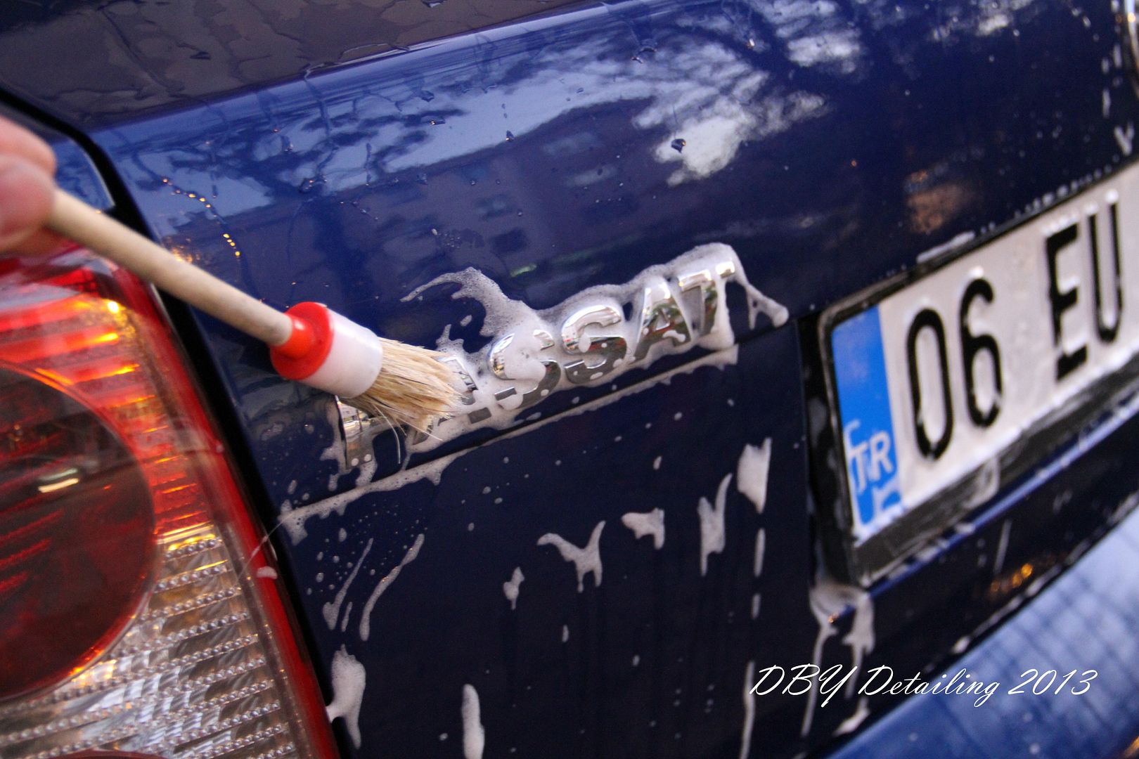

    Jantlar ve Davlumbazların ardından tüm yazı içleri, kapı araları, fitil araları, amblemler Adam's APC ve Detay fırçası ile temizlendi.

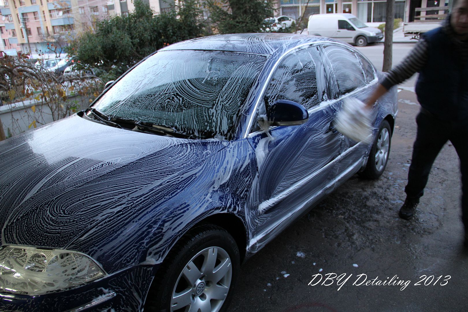

    Detayların ardından tüm araba Sonax Konsantre Şampuan ve Adam's Wash Pad ile yıkandı. Yıkama işlemlerinin ardından da farlarına müdahale ettik. Farların ardından motor bölümü Meguiar's Superdegreaser ve çeşitli fırçalar ile detaylıca temizlendi. Bu aşamada sonrası fotoğrafını çekmemişiz..

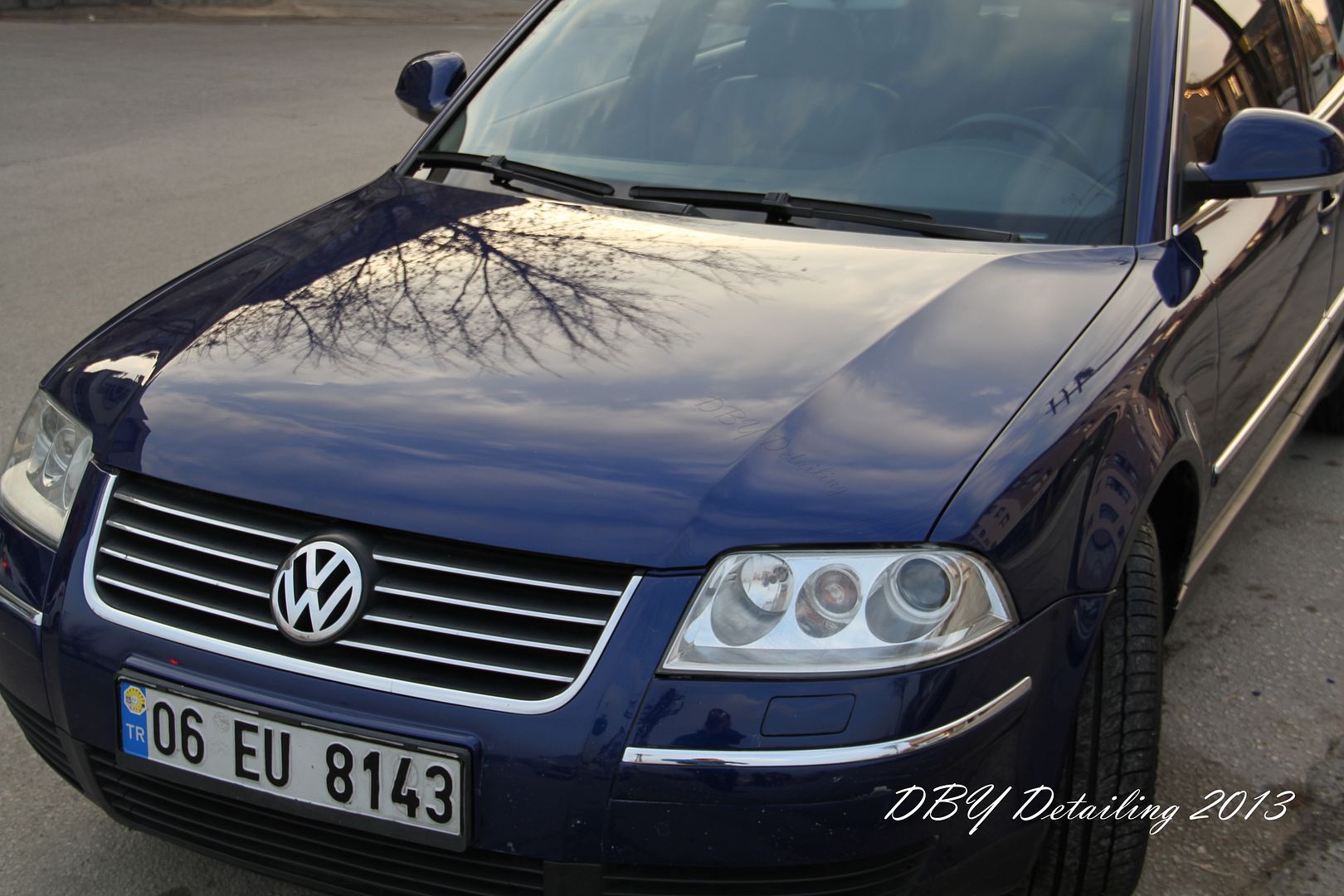

    Yıkama sonrası, boyadaki tüm kusurlar ortaya çıktı..
    Wooly Mammoth ile tüm aracı kuruladım..
    Yapay ışık altında boya durumu..

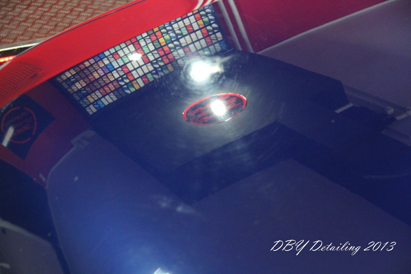

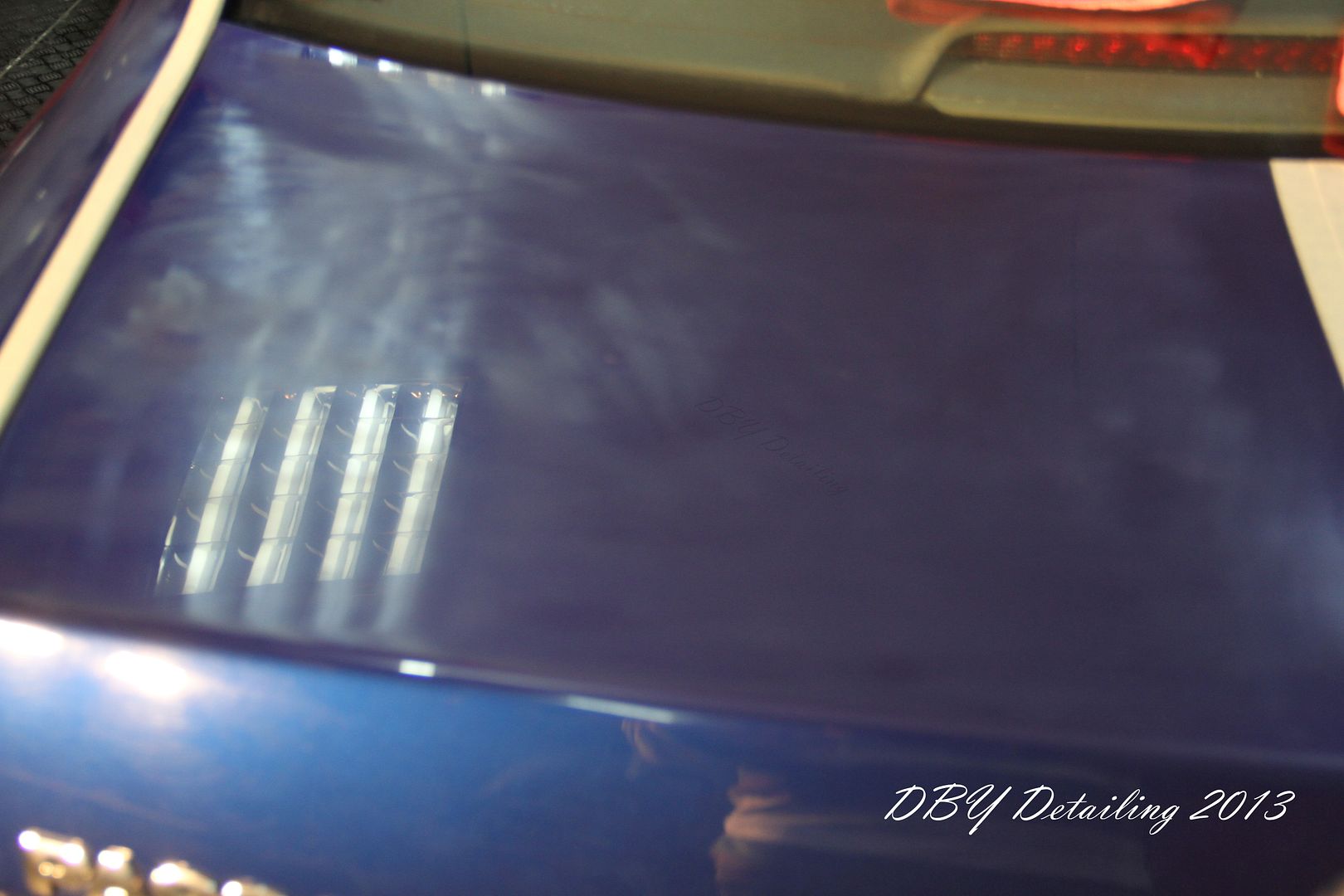

    Uygulamalara başlıyorum.. Bagaj kapağı öncesi..

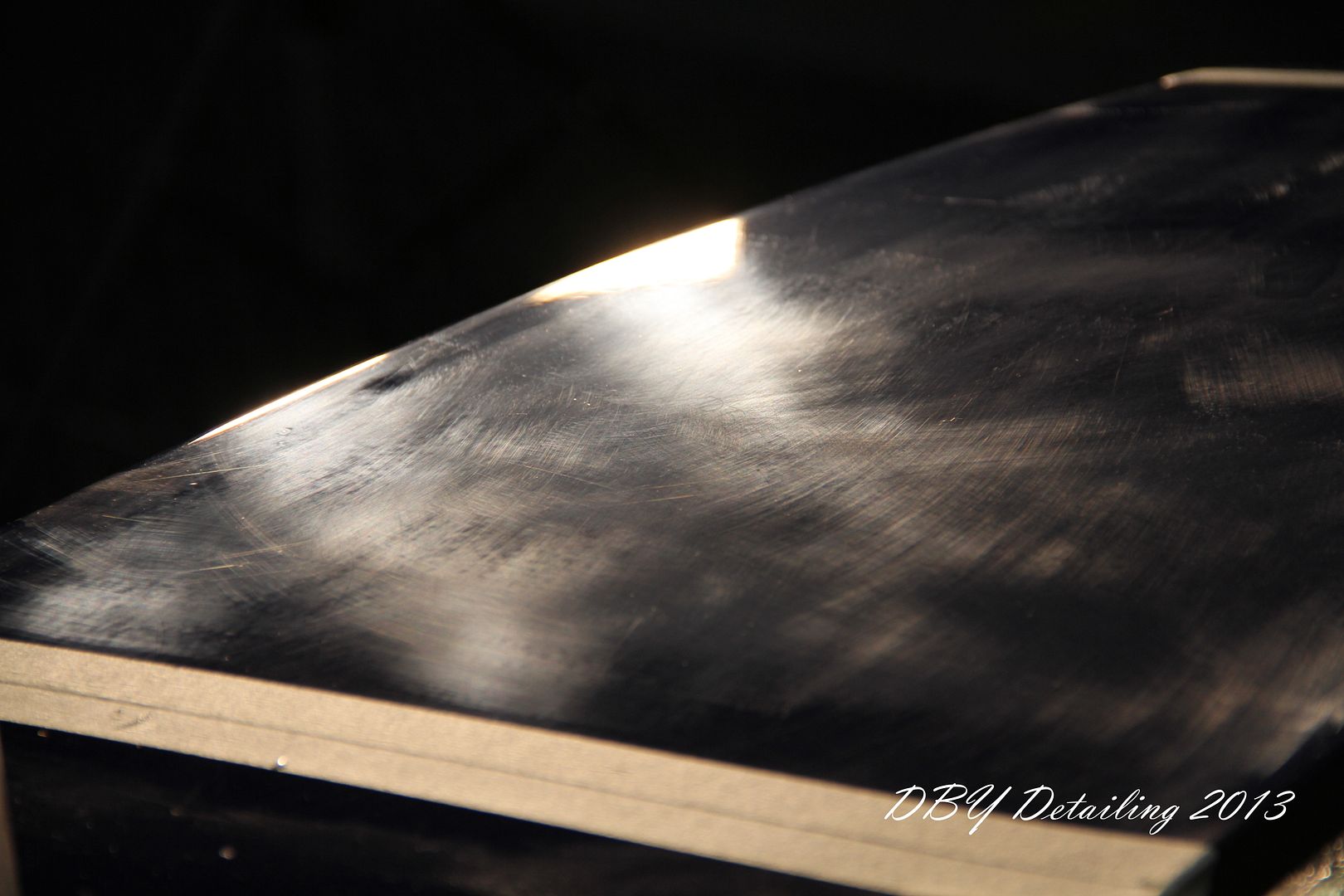

    Derin çizikler ve yüzeydeki hataları düzeltmek için 2000grit ve ardından 3000 grit zımpara ile zımparaladım..
    Zımpara ve Polisaj sonrası.. Scholl S3Gold ve AutoHDM Yün ped..
    Öncesi ve sonrası fark..

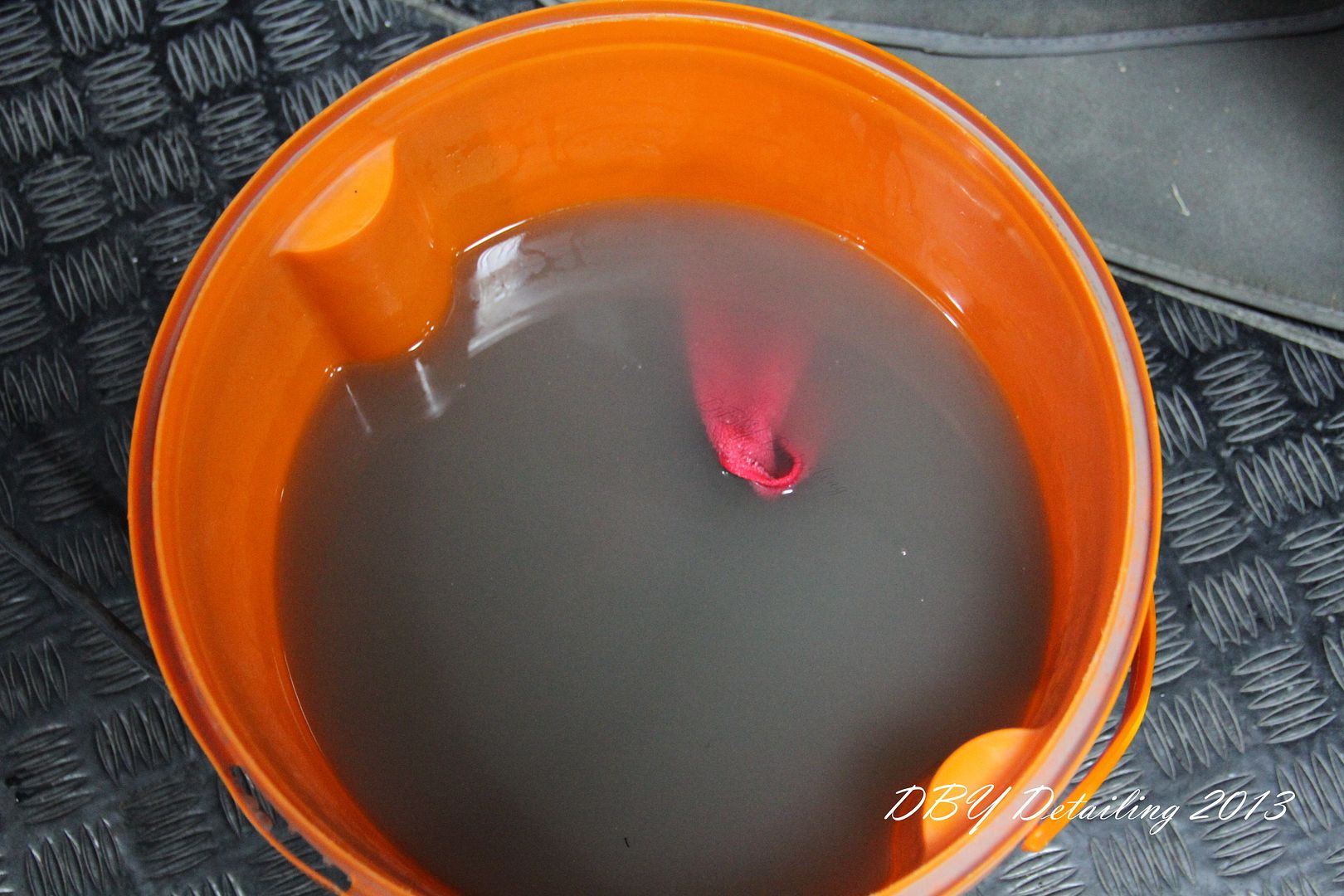

    Aracın sadece göğüs ve kapı içlerinden çıkan kir...

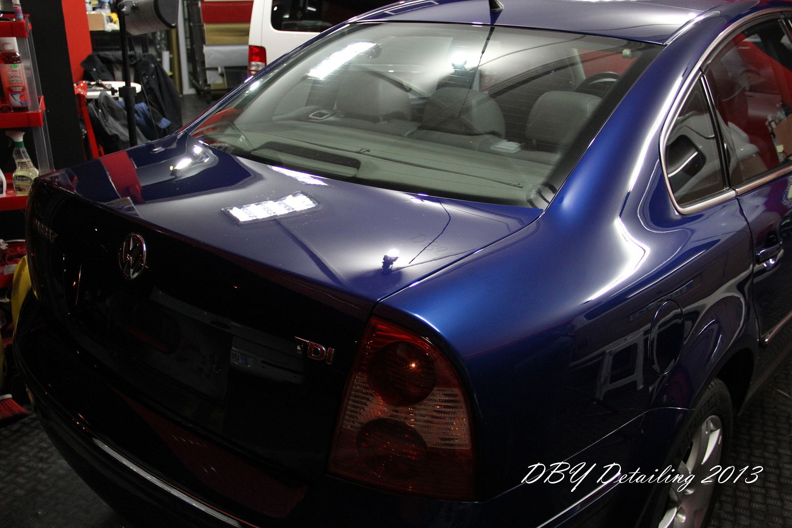

    Tüm aracın boyasını S3 ve Yün ped ile düzelttikten sonra, Scholl S30+ ve Adam's Light Polishing ped kullanarak polisaj işlemlerini bitirdim. Polisaj işlemlerinin ardından, yüzeydeki kalıntılar ve polisaj ürünü yağlarını temizlemek için aracı 3 kere yıkadım.

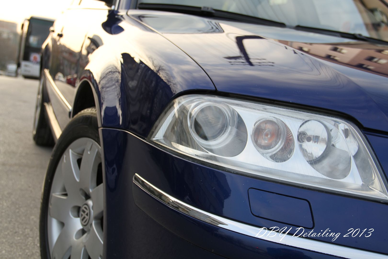

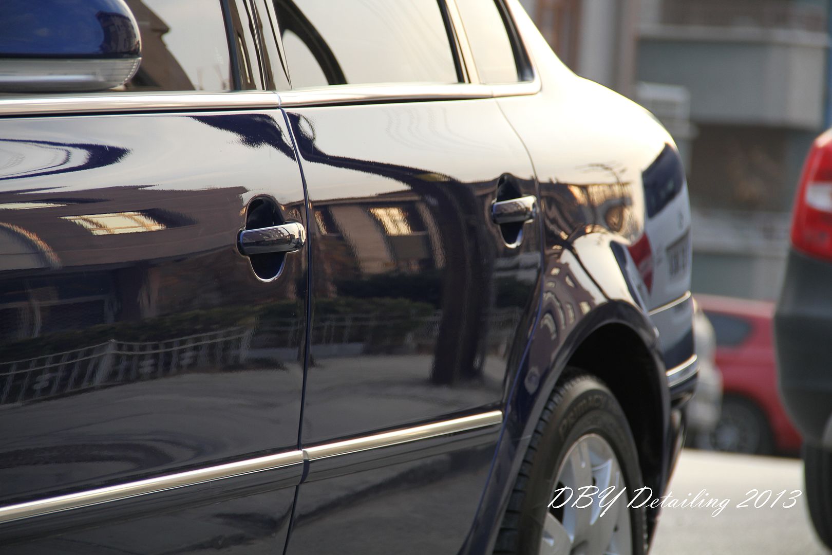

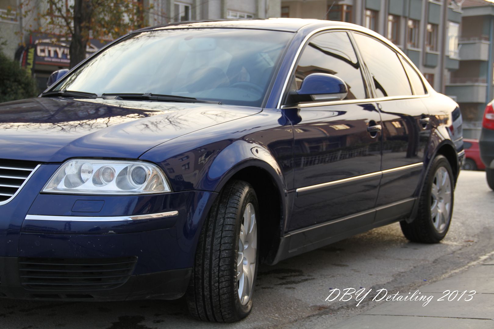

    Nanolex Professional Sealant uygulaması Sonrası.. Final fotoğrafları.. İyi seyirler..
