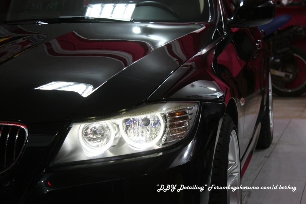

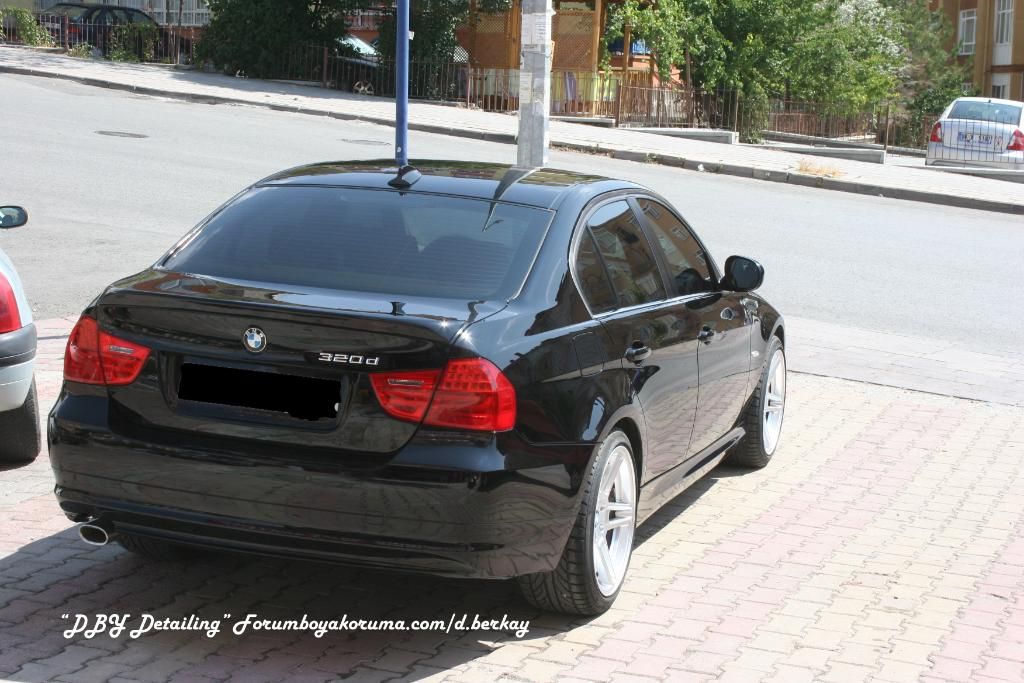

    Ve Sonuç fotoğrafları..
    Sabahın ilk ışıkları aracın üzerine düşerken;
    - Çamurluktaki Derin Çizik %80 düzeldi-
    -Öğlen Güneşi altında kapkara E92 BMW 320d-
