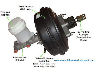

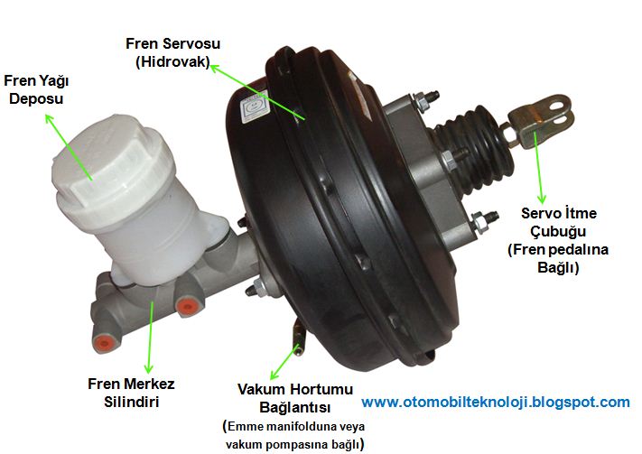

    Fren Servosu -Hidrovak (Westinghouse): Fren pedalında oluşan itme kuvveti, fren servosu tarafından arttırılarak, fren ana merkezine iletilir. Fren servosu vakum kuvvetiyle, fren pedalının itme kuvvetini arttırır.
    Daha fazla bilgi için (Bakınız: Fren Servosu Çalışması ve Görevi)
    (Bakınız: Fren Servosu Arızası)
    (Fren servosu - fren merkez silindiri ve fren yağı deposu)
    Fren Ana Merkez Silindiri: Fren ana merkezi, fren servosunun hemen önünde bulunur. Fren ana merkez silindirinin görevi: Fren servosundan gelen itme kuvveti, fren ana merkez silindirinde hidrolik basınca dönüştürülür. Bu hidrolik basınç iki adet fren çıkış borusuyla; ön ve arka tekerlekler veya sağ ön sol arka – sol ön sağ arka şeklinde; tekerleklerdeki fren kaliperlerine (kampanalıysa fren silindirlerine) gönderilir.
