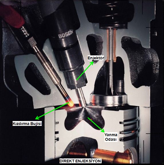

    Dizel Motorlardaki Yanma Odası Tipleri:
    (Direkt Yanma Odasına Enjeksiyon)
