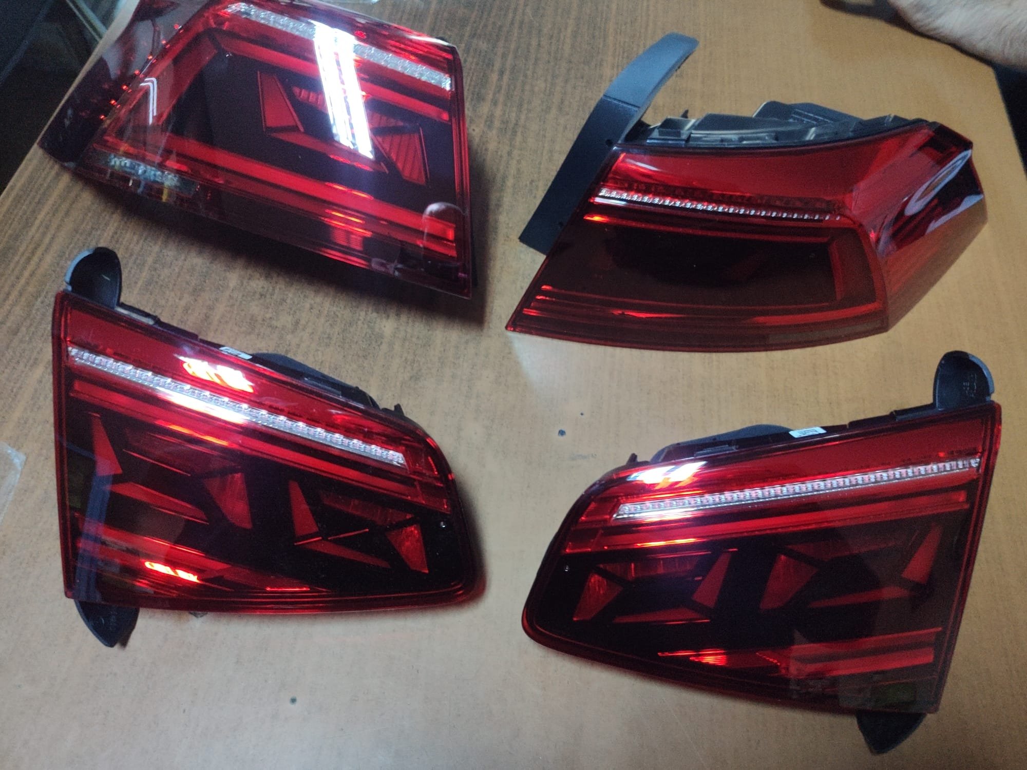

    Merhaba arkadaşlar, Passat B8.5 IQ LED Stop aldım Takım Orjınal ( poland üretimi ) B8 aracıma montajlamak istiyorum . ? Kablo cekilmesimi gerekiyor bu kablo için bir şablon mevcut mu ? Yardımlarınızı beklıyorum, İyi forumlar.

    Şablon varmı bilmiyorum ama soket sokete uyumlu ürünler vardı. Tabi onlar B8,5 stopu b8 e takanlar için yan sanayi ürünler. Orjinal daha uzun ömürlü olacaktır ama soket ve kodlama işini çözmeniz lazım. Bence mahalle arasında oto elektrikcinin yapabileceği bir şey değil. Vag grubu retrofit işler yapan birine danışmanız lazım. Mesela benim arkadaş aracına angel takacaktı araçta soket uymadığı için, elektrikci ben uydururum onu deyip uğraşırken angel devresini yakmıştı. Sonra bu arabaya bu olmaz deyip arkadaşı göndermiş birde utanmadan para istemiş. Hem işi yapama, hem ürünü boz birde para iste, arkadaş 5 para vermem deyip çıkmış. Araştırırken işi bilen bir yere 1saat far sök tak, 1,5 saat far içi modifikasyon ve bağlantı işini yaptı iş halloldu. Malesef ilk ürün çöp oldu. Buna çok dikkat edin aman paranız çöp olmasın. Sonra birde üste bastırıp para istiyorlar.

    Bu hafta komşumun aracında deneme firsatı buldum onun arabası highline paket oldugu için bu Stop lambalarını takınca direk çalıştı herhangibi bir kablo cekme veya yazılım filan gerek kalmadı. Benim araç comfortline paket oldugu için soketi farklı çıktıgı için şuanlık mantaj işlemi yapamadım. Komşumdan rica ettim elektrikci arkadaşıma götürüp tesisatına bakarak benim araçı dolduracagım.

    Arkadaşım aracılıgı ile onun arkadaşından aldım , kutusundaki barkod numaralarını sokmusler. Maalesef benim elimde yok hocam :S üzerinde olsa paylaşırdım

    Üzgünüm ancak aldığınız stoplar orijinal b8.5 stop olduğu için stoplarınızı ile tamponunuzun oval köşesinde 2 - 3 cm lik bir açık kalacak bu kötü bir görüntü oluşturacaktır. Diğer bir husus ise elektrik hattınızı elektrikçide çektirmemeniz hem takılacak ürüne zarar vermemek adına hemde aracınızda oluşabilecek sorunlardan ötürü vag işi ile ilgilenen firmalar ile görüşüp orijinal tesisat çektirmeniz tesisat şemasını elsa üzerinden görebilirsiniz yada google üzerinden passat b8 wiring diagram olarak arttığınızda bulabilirsiniz.
