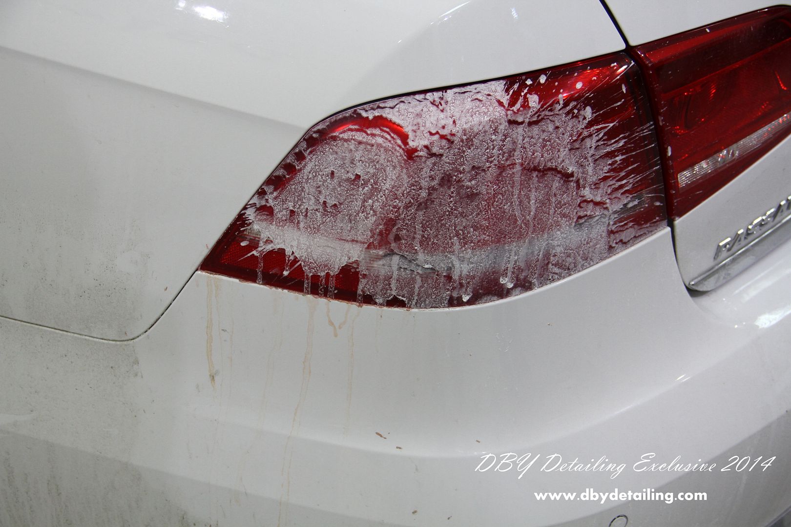

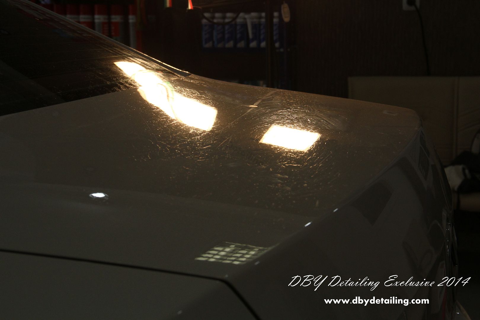

    İlk iş olarak boyaya zarar veren maddenin kalıntılarını temizlemek için aracı fırça ile yıkamak durumda kaldım. Crystal Consept Sensei APC ve 3D Professional Orange Degreaser ile 2 kere yıkandı araç. Yıkamanın ardından detaylı fotoğraflarını çekip zımpara ile düzeltmeye başladım.
    Aracı teslim aldığımızda maalesef bu haldeydi...

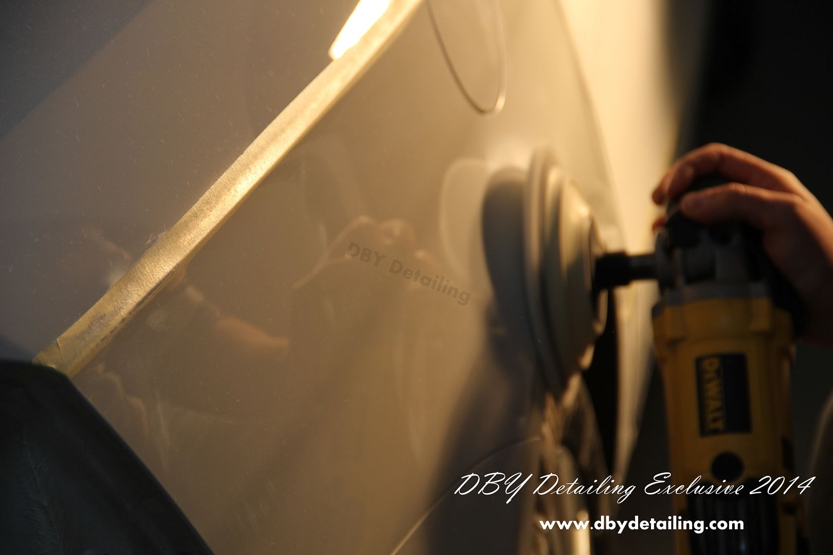

    Yıkama işlemlerinin ardından en kötü durumdaki panel olan Bagaj kapağından uygulamalara başlıyorum.. İlk iş boya kalınlıklarını ölçüp tahmini bir yol haritası belirledim. Uygulama öncesi boya kalınlıkları 150 ile 130 mikron arası değişkenlik gösteriyordu.

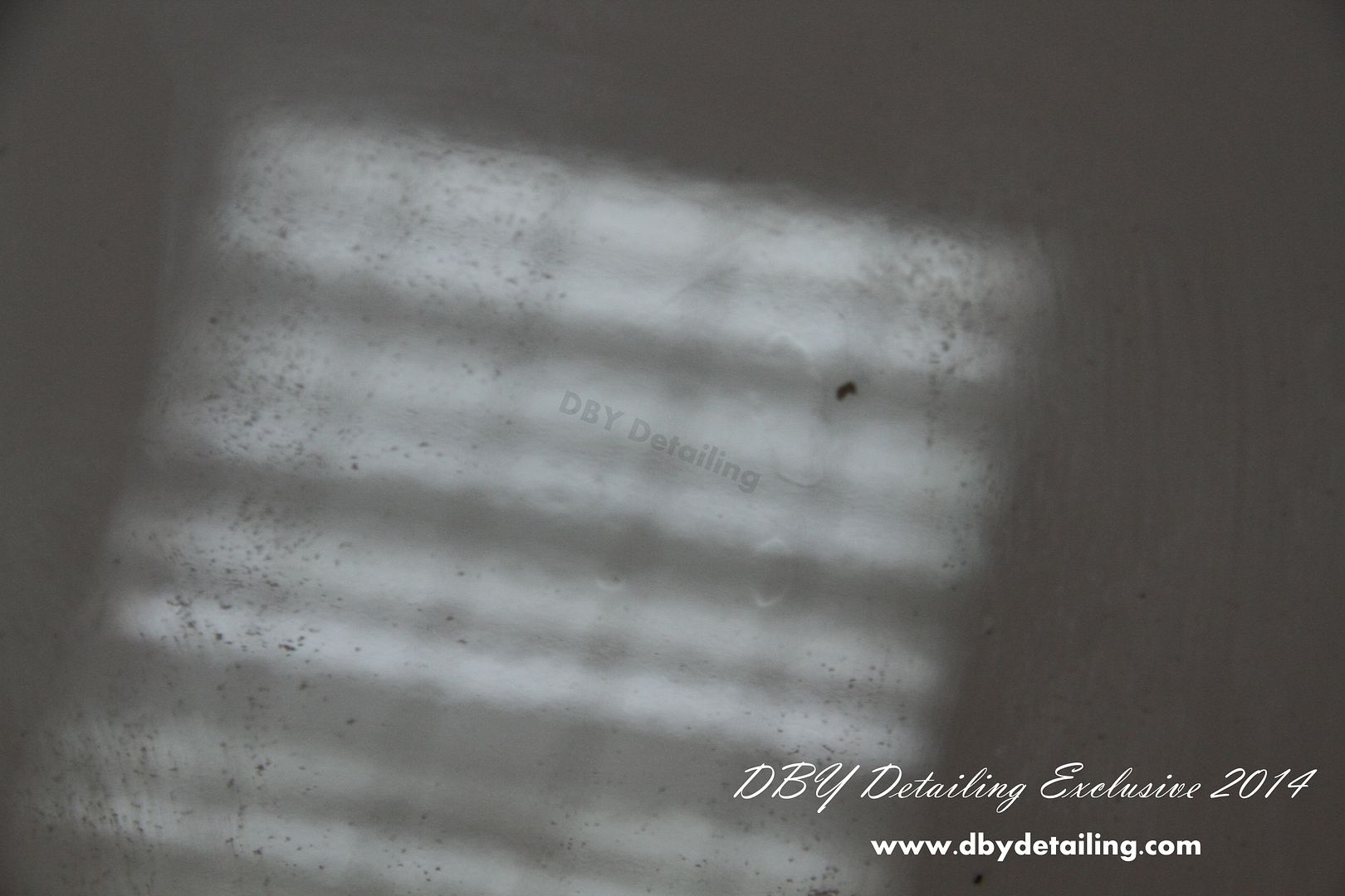

    İlk olarak 1200 grit zımpara ile işlemlere başlayıp ardından 1500-2000-2500 ve 3000 grit zımparalarla olabildiğince düzeltme sağlamaya çalıştım. Ancak %20 civarında derin izler tam olarak geçmediğinden bagaj kapağını tekrar 1200-1500-2000-2500 ve 3000 grit zımparalar ile zımparalayıp diğer panellere geçtim.
    - Yan panellerde deformasyon daha çok akıntı şeklinde olduğundan ve paneller daha düz olduğundan 1000grit Disk zımpara kullanarak işlemlere başladım. Ardından bagaj kapağında olduğu gibi 1200-1500-2000-2500-3000grit zımparalar ile zımparalayıp polisaja hazır hale getirdim. Tabi bu zımparalama işlemleri göründüğü kadar kolay olmadı Yaklaşık 20-25 saat civarında süren işlemlerde aracın çıkıntı yapan köşe kısımlarını tesa bant ile bantlayıp zımparanın o bölgelerde sebep olabileceği açılmaları olabildiğince engelledim.

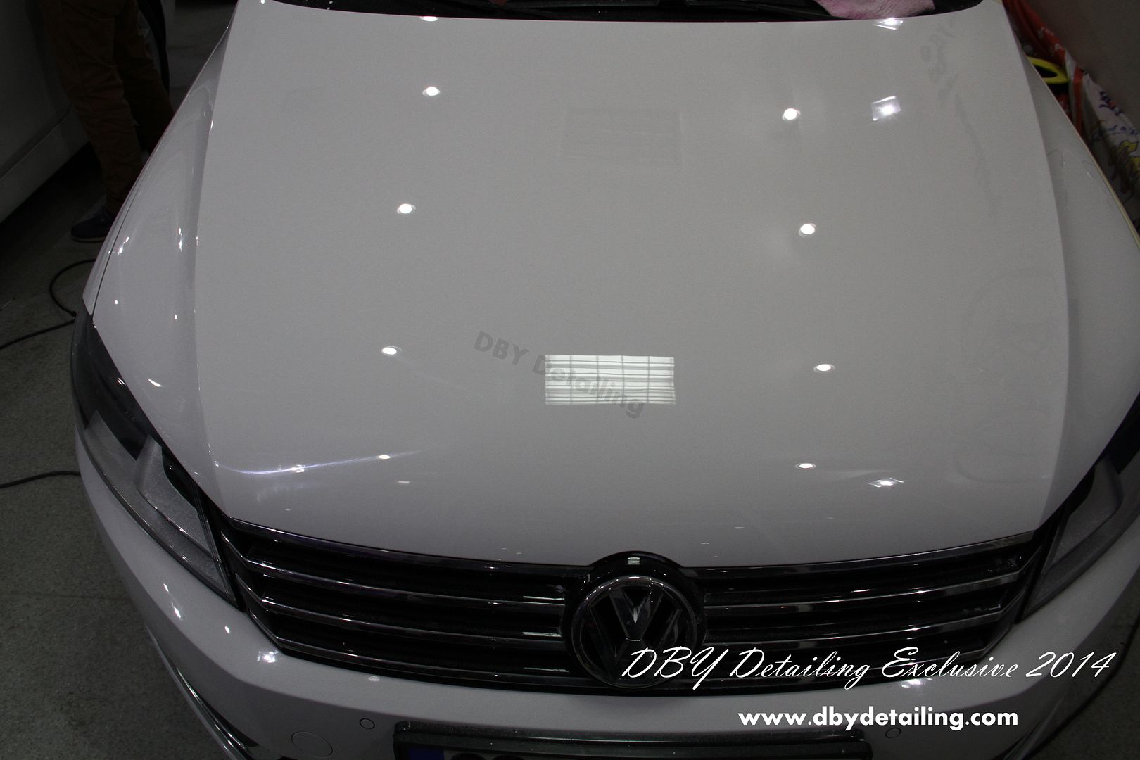

    - Kaput ve ön çamurluklarda bulunan koruma filmi de deforme olduğundan onu da sökerek kaput ve çamurluklara da zımpara ve düzeltme yaparak Kaput Koruma Filmini yeniledik.
    - Kaputta, folyo sökülünce ortaya çıkan deformasyonlar.

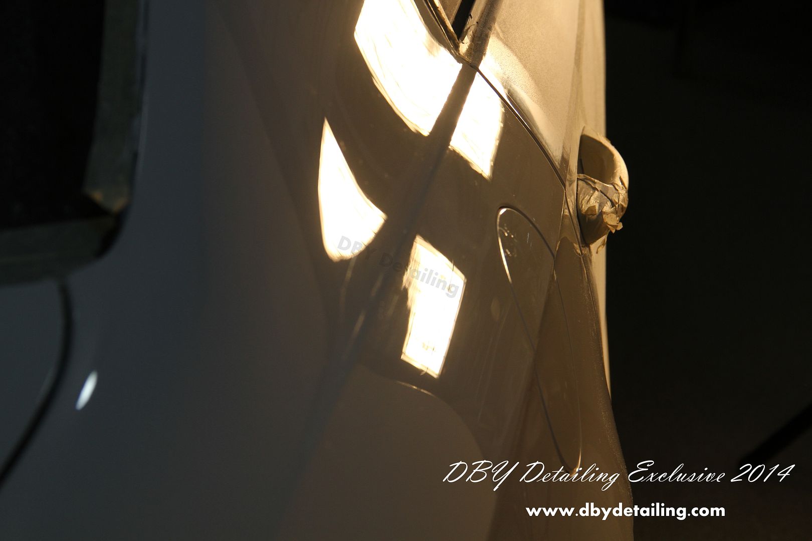

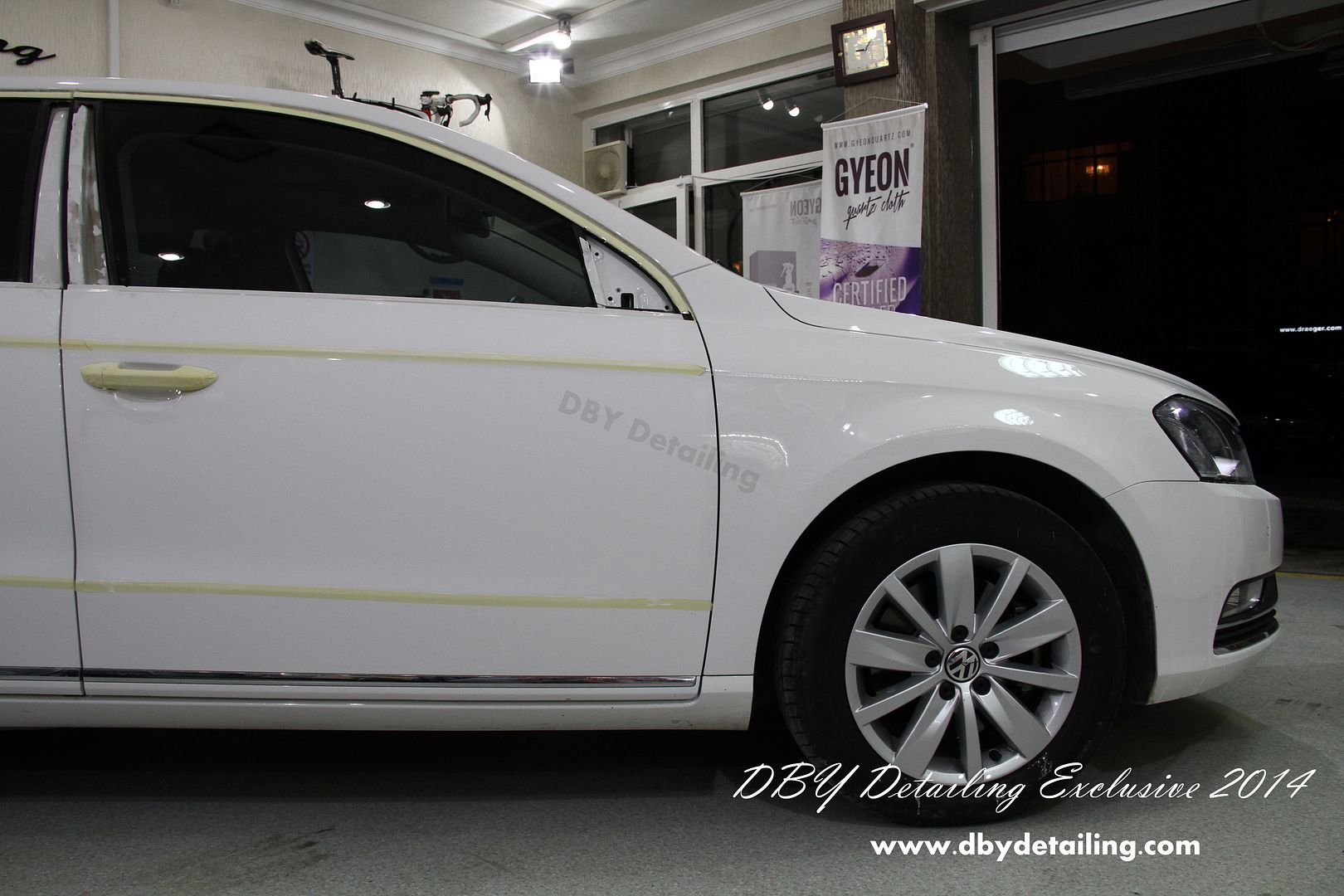

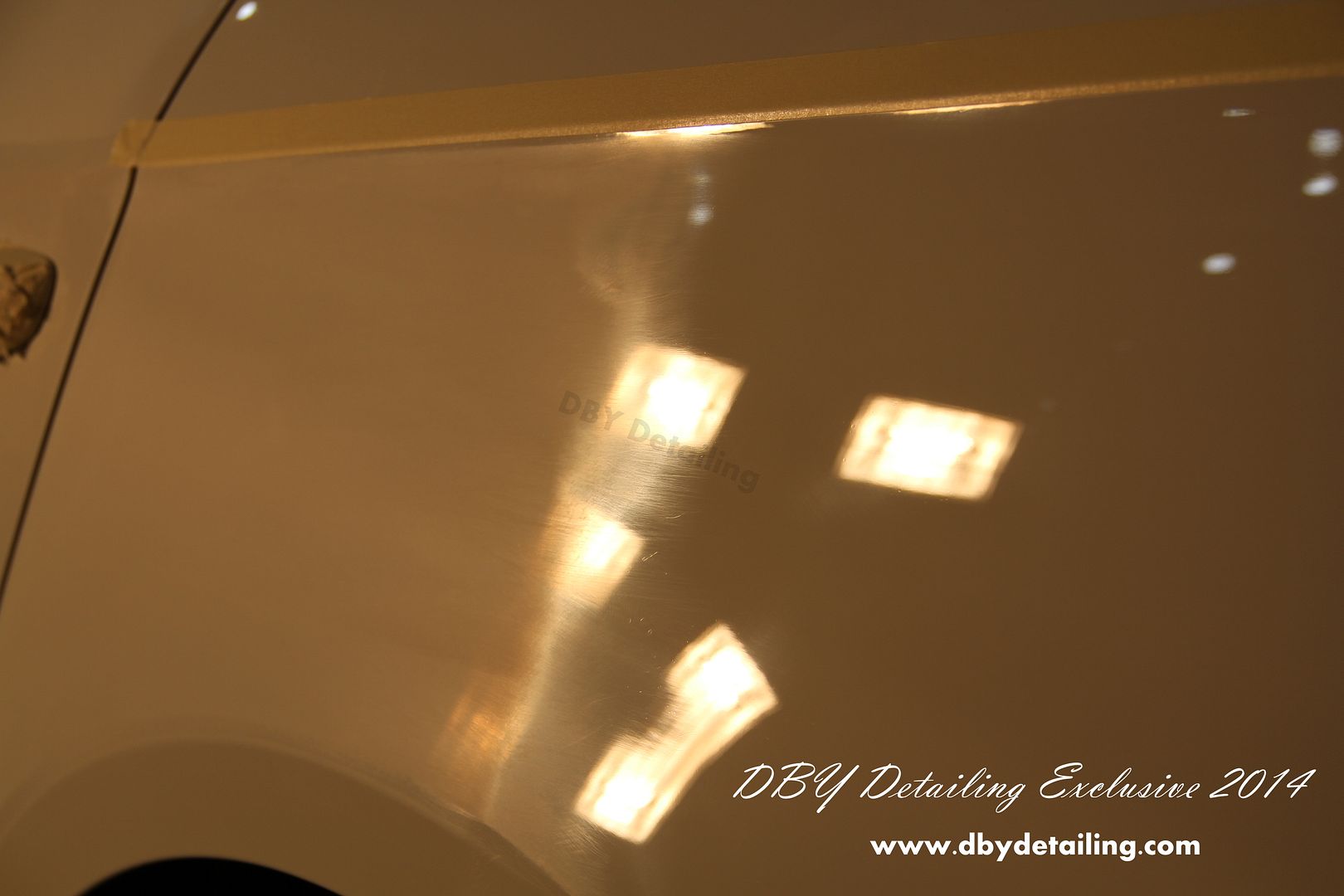

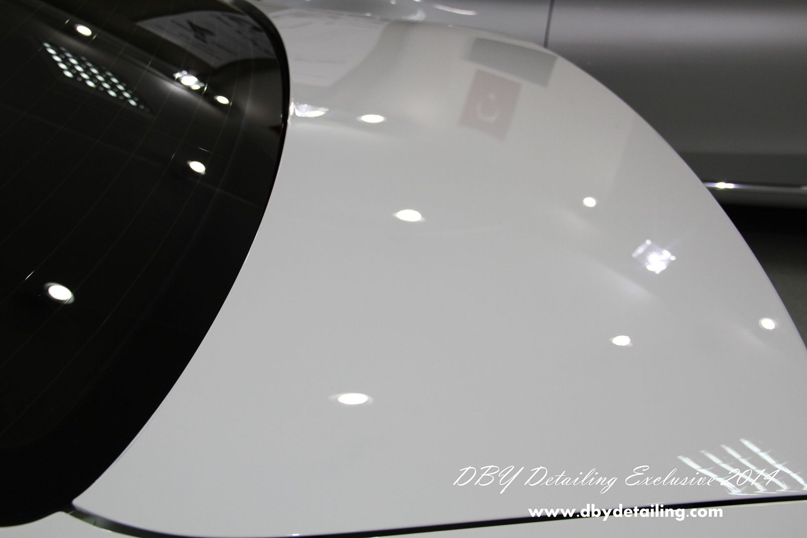

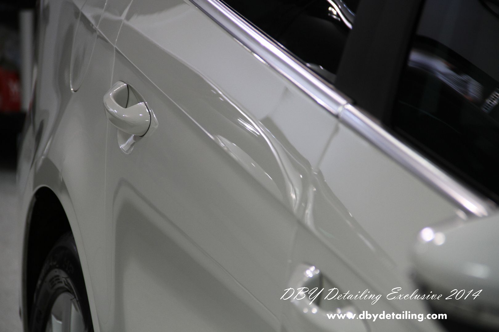

    - Zımparalama işlemlerinin ardından kapı içi döşemeleri sökülüp; Aynalar ve yan çıtalar sökülerek boya için hazırlandı.
    - 3000 Grit sonrası

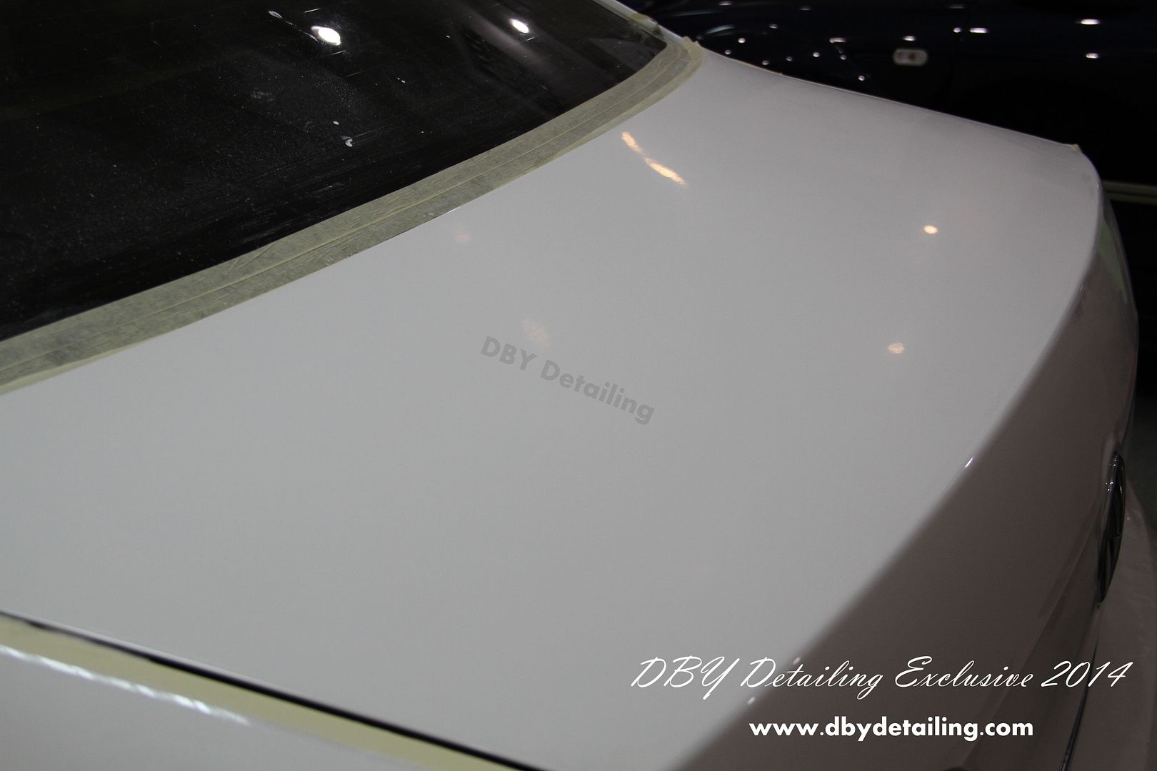

    - Bagaj kapağı üst kısmı polisaj sonrası

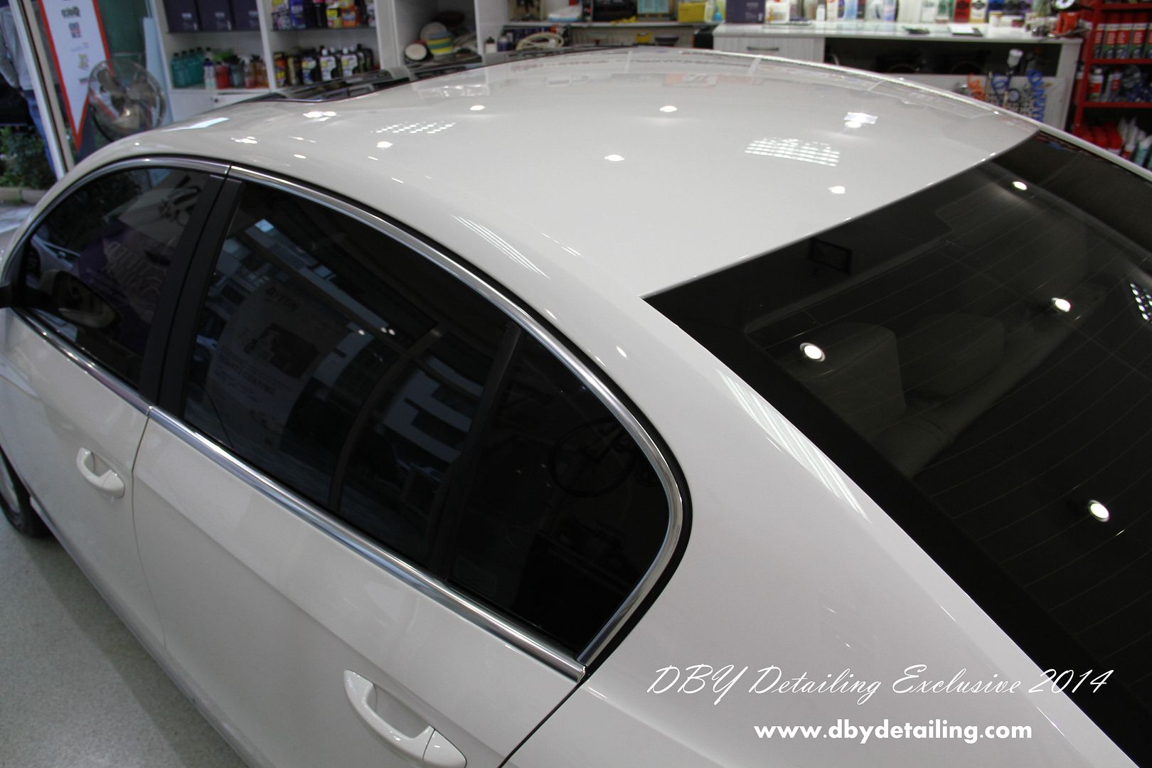

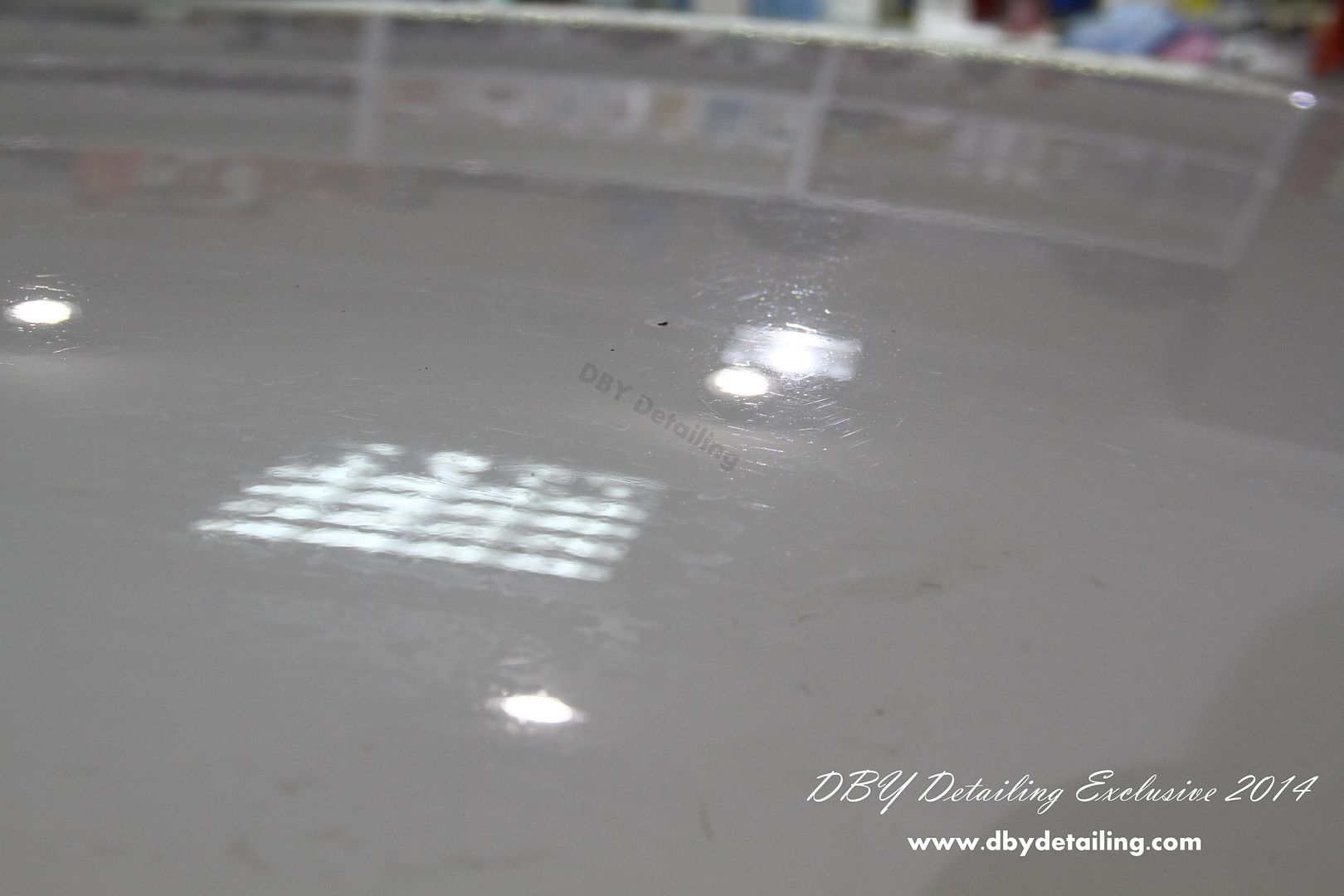

    - Aracın tavanı. Uygulama da en çok özen ve hassasiyet gerektiren bölüm. Bu kısımda uygulamayı aceleye getirmeden yine 1200gritten başlayarak kontrollü inceltmeyle zımparalama işlemlerini yaptım.
    - Tavan zımpara işlemleri sonrası
    - Polisaj işlemleri sonrası

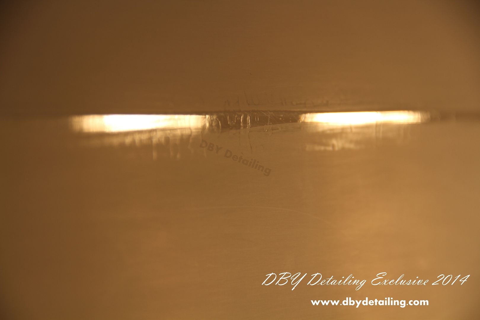

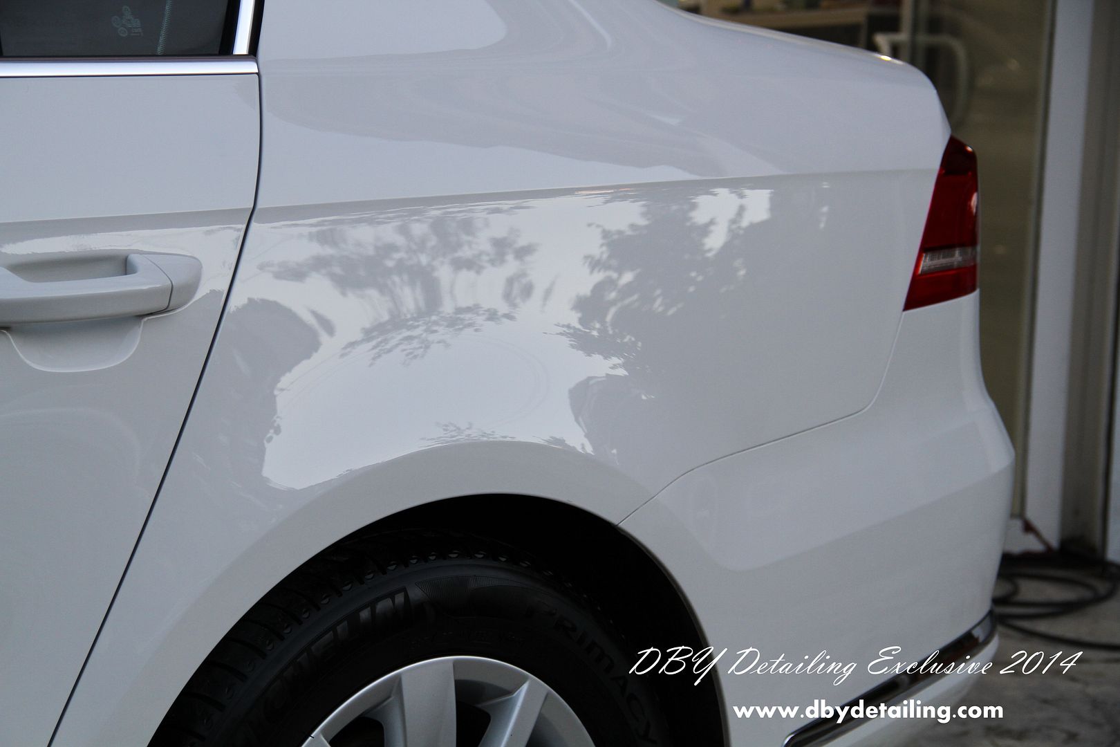

    - Sol arka çamurluk. Köşe kısımları bantladığımızdan o bölgelerde akıntı izleri duruyordu. Bu sebepten oldukça ince ve hassas şekilde çalışarak, bantları mümkün olduğunca köşeye yakın şekilde çekerek olabilen en iyi düzeltmeyi yakaladım.
    - Polisaj sonrası

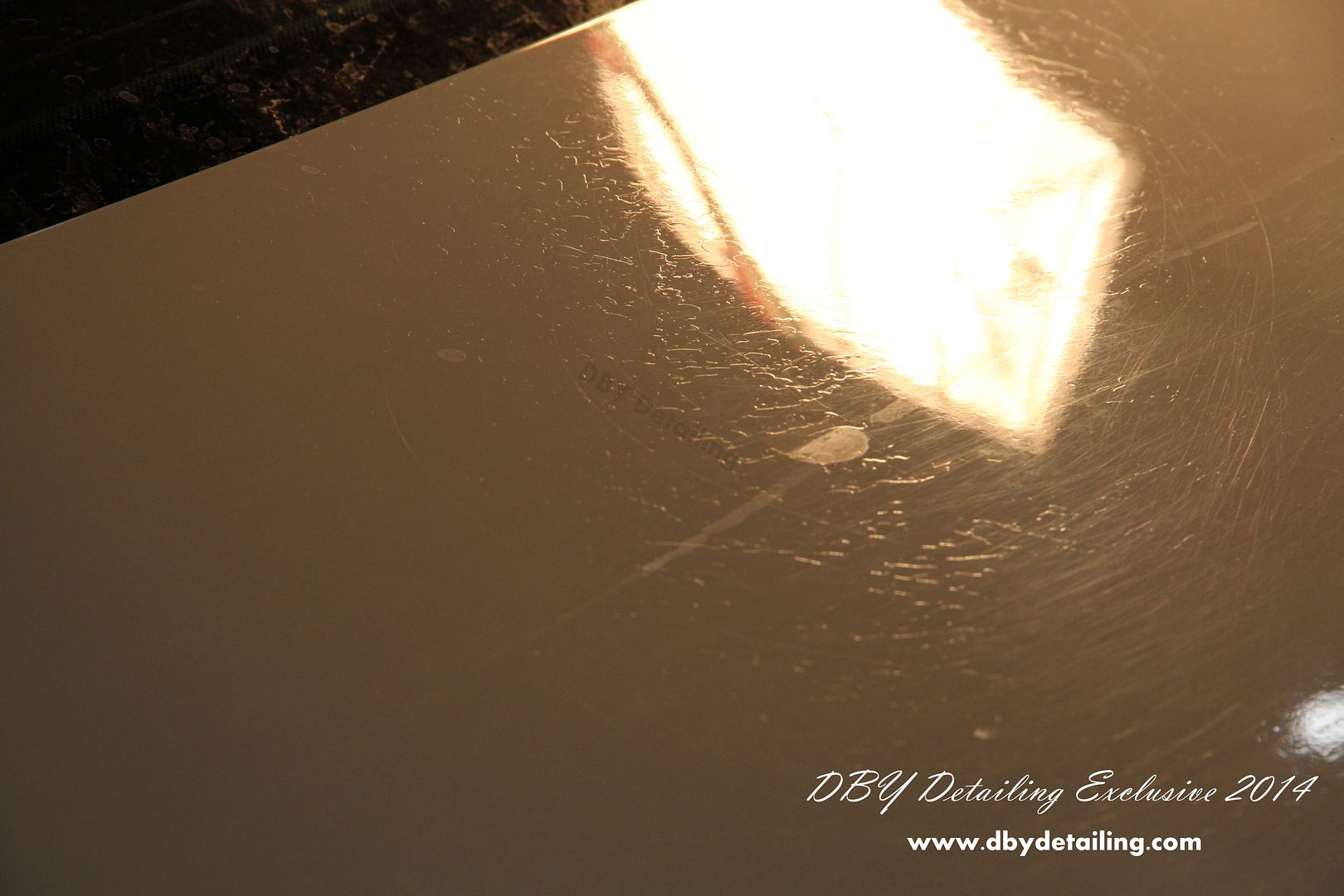

    - Zımpara işlemleri sonrası boyadaki portakal kabuğu görünümü de yok oldu.. Portakal kabuğu olan kısım ile olmayan kısım arasındaki fark..

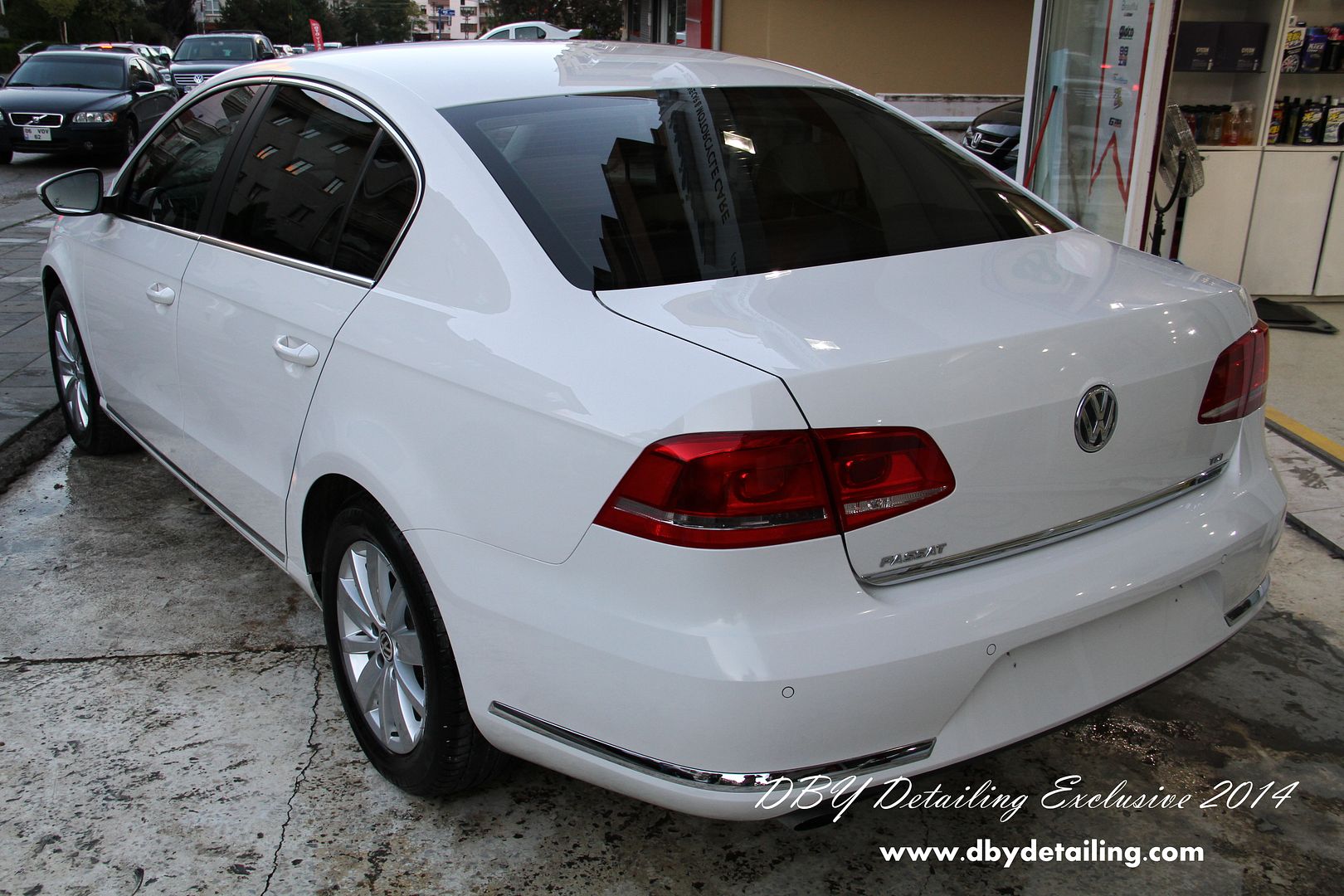

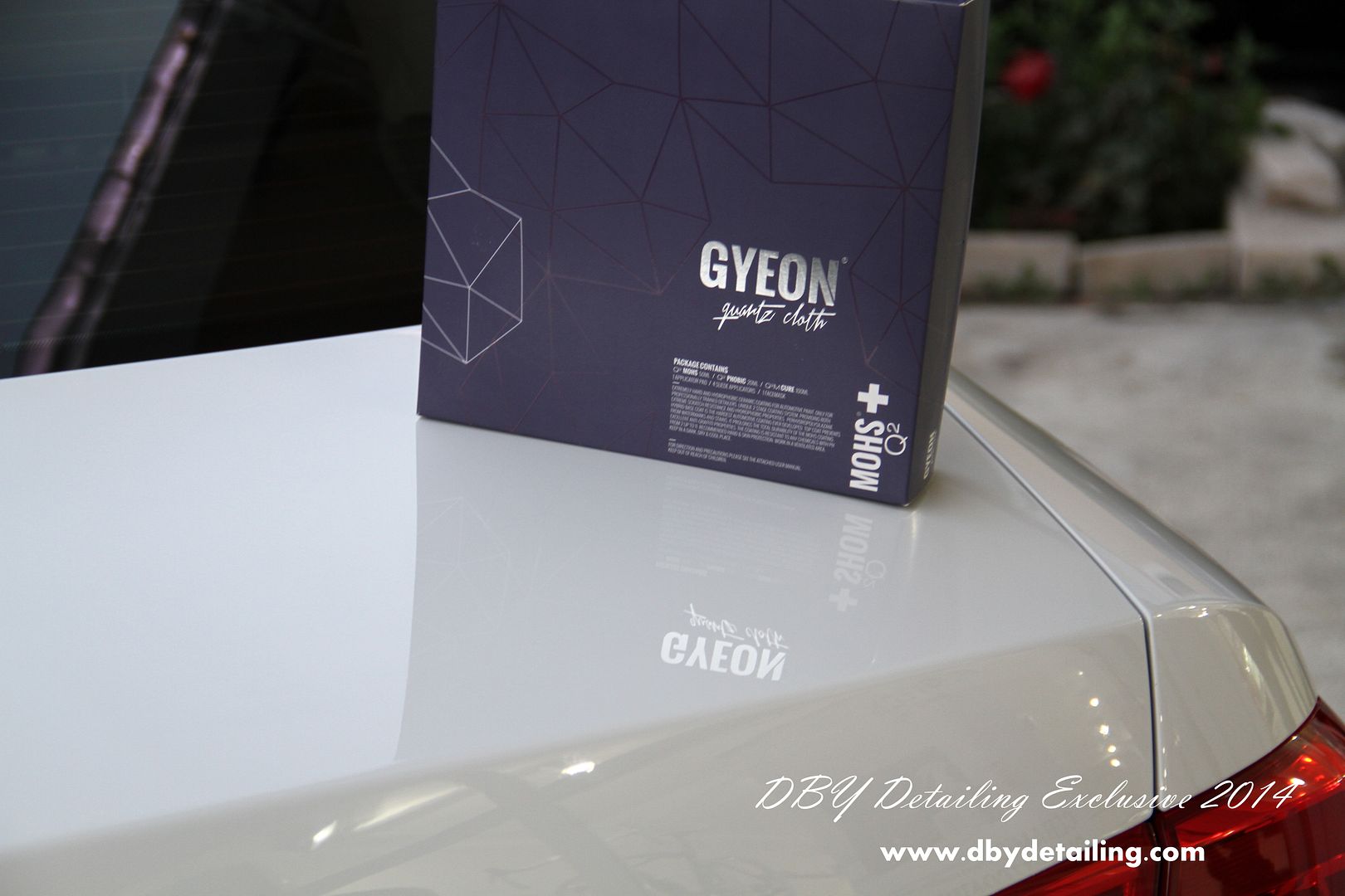

    - Boya ve polisaj işlemlerinden sonra, söküp boyadığımız parçaları monte edip, aracı yıkayıp koruma uygulamasına hazır hale getirdik.
    Ardından aracın kuruması için bir gece bekleyip Gyeon Prep ile sildikten sonra 4 saat arayla 3 kat Gyeon Mohs uygulayıp bir gece daha bekletip ertesi gün de Phobic uygulamasını yaparak uygulamayı bitirdik.
